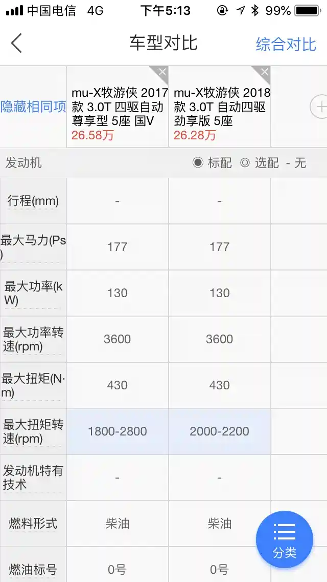

问 3.018款的和17款的发动机调校改了吗? 删除 推荐精华 置顶 取消置顶 关闭回复 打开回复 推荐编辑 楼主禁言 移动帖子 重置头像 操作记录 turbowei 0浏览 · 2018-04-30 20:06 看了一下参数,17款的最大扭矩转速从1800-2800,但18款是从2000-2200,什么情况啊?是标错了吗? 举报 打开汽车之家 阅读体验更好 相关问题 更多 问牧游侠挂四驱有异响 0回答 问牧游侠 四驱异响 0回答 问儿童座椅怎么装? 0回答 问想买七座的牧游侠。 0回答 问空滤壳有缝隙卡不严。 0回答 问冷却液换多少L 0回答 全部回复 只看楼主 似曾相识syl 关禁闭 已屏蔽 越改越差劲? 2018-04-30 22:36 回复 沙发 屏蔽此人 举报 删除 取消删除 禁言 重置头像 共有条对话 > 毛大湿 关禁闭 已屏蔽 帕杰罗·劲畅(进口) 车家又标错了!!!17款国V是430N·m峰扭,2000~2200RPM的!!!这个资料是错的,我手里有厂方的原始资料,那上面标注得非常清楚!!18款改的是内饰和配置,发动机没变,继续延续17款的国V发动机! 2018-04-30 23:51 回复 板凳 屏蔽此人 举报 删除 取消删除 禁言 重置头像 共有条对话 > 夜雨清风8010 关禁闭 已屏蔽 标错了。1800-2800是以前国四的峰值扭矩,380Nm。17款升级国五后,峰值扭矩调到430,对应转速2000-2200。看似窄了点,但是380Nm以上的转速范围并没有变窄,所以不能说是退步。至于18款,完全和17款国五一样的,没任何改变。 2018-05-01 00:20 回复 地板 屏蔽此人 举报 删除 取消删除 禁言 重置头像 共有条对话 > 长春车友5538882 关禁闭 已屏蔽 似曾相识syl 2018/04/30 22:36:56 发表在 沙发 越改越差劲?还好,2000是指430扭矩区间,380扭矩区间没变。峰值扭矩增加了 2018-05-04 20:08 回复 屏蔽此人 举报 删除 取消删除 禁言 重置头像 共有条对话 > 还想在主楼增加内容?点击续写主楼内容 登录 参与更多互动 发表回复 打开App,查看更多评论 首 页 上一页 下一页 末 页 跳 转 取 消 还想在主楼增加内容?点击续写主楼内容 登录 参与更多互动 系统故障 发表回复 图片最多上传9张 微信好友 微信朋友圈 新浪微博 QQ好友 QQ空间 取消 相关推荐 加载中
