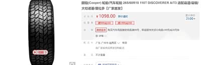

逍客
   固铂轮胎W265/60R18110T
   原车轮毂不用换。
           京东价:

aDSGa 关禁闭 已屏蔽
逍客
   固铂轮胎W265/60R18110T
   原车轮毂不用换。
           京东价:

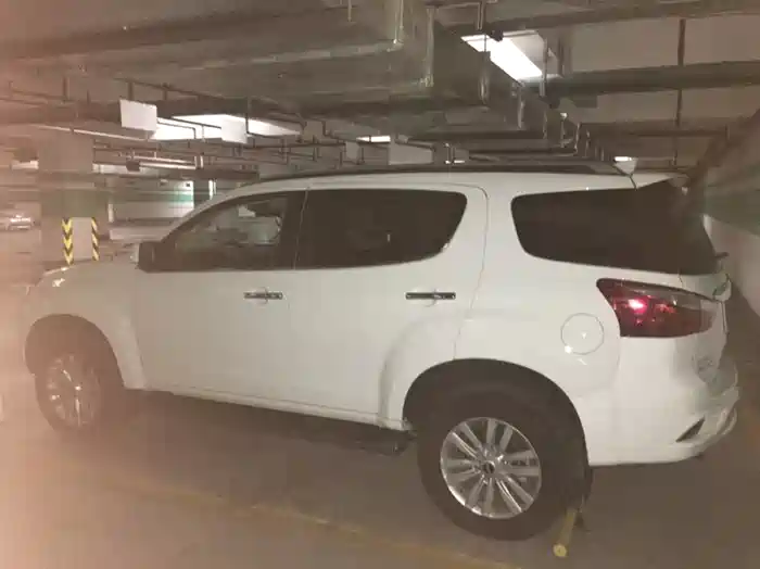

Michaelhdh 楼主 关禁闭 已屏蔽
相逢恨晚1 2018/01/27 14:54:15 发表在 10楼
兄弟买了1.9牧游侠,请把说明书的液体及润滑油这页发出来对比一下3.0的
是这个吗?
2018-01-27 22:03 回复
