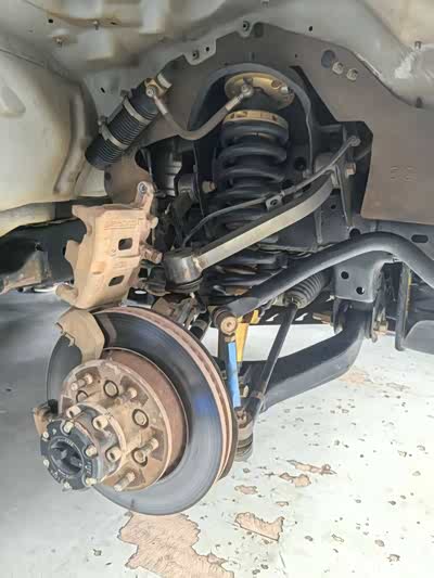

我升高并换OME套件后发现无论如何四轮定位,前面两个轮子都内侧偏磨,师傅建议更换上支臂,请车友帮忙推荐一下哪里购买质量好的,谢谢!

你没有换上支臂和加强偏心螺丝。两寸升高在越野时半袖容易断,半轴角度太大。更换前后加长可调节小拉杆,止推杆,上支臂,限位块。加长刹车油管。进行专业精调。数据尽量想原厂靠近。再做4轮定位。

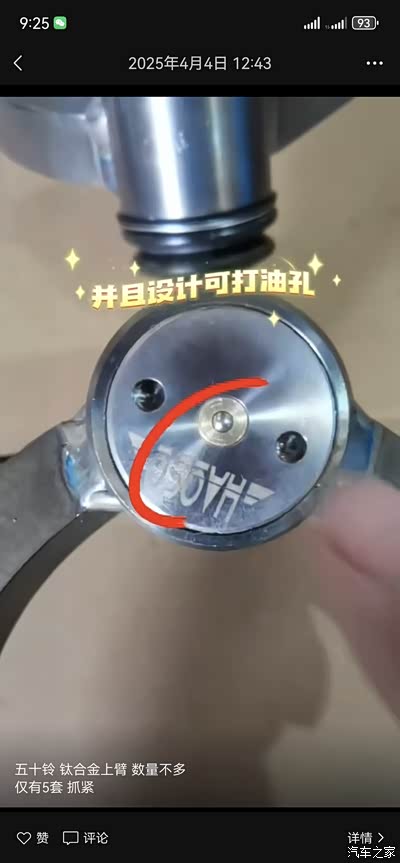

2寸必须要换上支臂,原车的短了,倾角没法调,推荐好手的钛合金上支臂,可以打黄油
