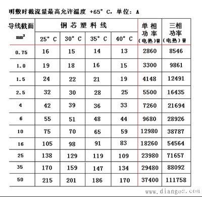

请教老电工们...老司机们...云100s随车充电机3.5KW,家里的老房子电线早期只布了2.5平方,不知道充电会不会有危险? 是不是发热?烧电线或者插座? 还是会跳闸?

如果专线用的话是可以的,这个充电电流咱看过了,一般是13~15A,普通16A的空调插座就可以了。2.5平方米电线只要是国标的,应该是可以用的。但是正如楼上说的,混用话,充电的时候其他大功率电器不能同时使用了。你可以设定到晚上10点以后充电。这样电费也便宜。

这个功率的话,如果要选择线的话,最起码要是16平方以上的,这个就没有问题,一定要粗一些。

2.5的正常使用,使用的时候家里最好不要开别的用电器
