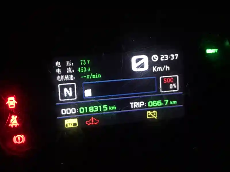

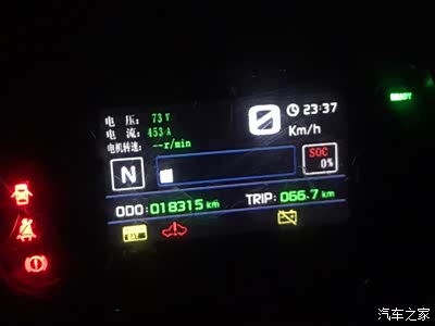

行驶过程中突然出现故障,无方向助力和动力消失,必须断电重新通电又正常几秒钟,电流特别大,SOC下降很快

哪年买的车?总里程还不到两万公里?从仪表显示来看,车辆处于停车状态,SOC显示数字为0,如果这个数据没出错,动力电池应该是一点电都没有了,但显示电压是73V,如果这个数据没错,动力电池包就应该即使馈电SOC显示数字也不至于为0,更匪夷所思的是电流居然显示数字为453A,动力电池一点电都没了,电流居然这么大,已经大大超出了云100正常使用时爬大坡且电门踩到底的最大电流了。如果不是显示数据有错,那问题就可能比较严重。
建议:1.断电后等半小时以上再接通看看显示数据是不是还这么混乱。2..重启一下车机,看显示数据能否恢复正常。3.插好充电枪车端,看显示器是否有反应,如反应正常,接通电源看能否正常充电,如能正常充电,就充到SOC30以上再试试能不能起步形式。如果这3招都试过仍无改观,就只能叫拖车送维保站了。

问题可能是电池出现短路现象,查出来了没有?到底是啥子毛病

这么大电流有点像什么地方短路了!

电流太大,电池管理系统没出毛病的话应该会自动断电的。不能等电池包自动断电,您应该拔掉钥匙断电,然后检查线路看有没有漏电,如果线路没短路的地方,就有可能要请维护人员查高压盒、控制器,最后再查电池包了。

小电瓶馈电了!
nianpei 关禁闭 已屏蔽
给小电瓶充电的插头烧了,我就有过这个问题,换一个插头就好,加大的粗的那种。原车插头插片太小。烧了。
