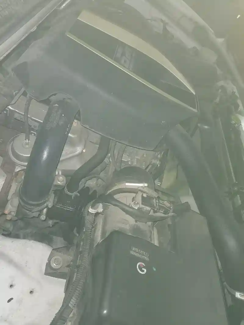

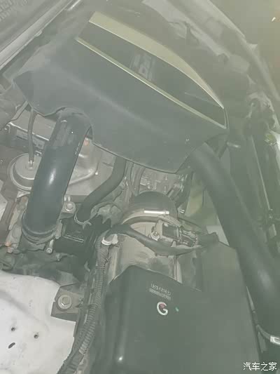

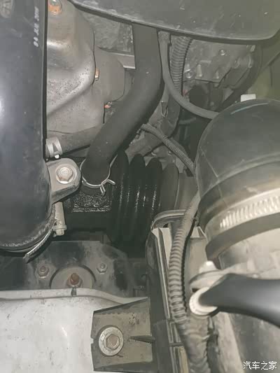

17年11月份,5万公里,刚刚注意到,这个地方漏油,这个问题大吗,需要去修理厂吗,修下要多少钱,已经过保了

  “进气口漏油是增压器密封环的问题,密封环质量有问题或者安装不到位都会漏油,还有就是压力差的关系,比如空滤堵了,涡轮壳侧压力过小,导致中间壳中机油被压力压出,还有就是开车习惯问题。质量好的很少漏油”

没有问题这是正常现象 ,这是费油气蒸发出来的 不用管他,加个透气壶就好了

2.5的4jk1发动机都这样,这是江西老表生产的正品,

改曲轴箱废气直排就行了,一条十几元的胶管搞定!
