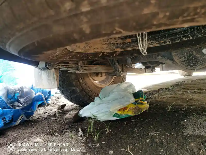

问 何去何从?拉一吨原车钢板就平了! 删除 推荐精华 置顶 取消置顶 关闭回复 打开回复 推荐编辑 楼主禁言 移动帖子 重置头像 操作记录 Oo三原色oO 0浏览 · 2020-07-17 17:55 不加钢板,就加升高吊耳可以不?加了升高吊耳,就最下面那块平钢板顶的住吗?? 举报 打开汽车之家 阅读体验更好 相关问题 更多 问DPF有拆掉的车友吗 0回答 问泥马又见广告 0回答 问车身共振 0回答 全部回复 只看楼主 赤峰小刘超 关禁闭 已屏蔽 雅阁 这是 五十铃 D-max 吗 ? 五十铃 D-max 钢板 在 桥上面 减震器 都是 在 桥后面 2020-07-18 02:21 回复 沙发 屏蔽此人 举报 删除 取消删除 禁言 重置头像 共有条对话 > 龙大5566 关禁闭 已屏蔽 装再多,弓子板就塌了,就是你图片这样,空载都弹不回来了,我的车就这样,长期载重得加一片弓子板,或者全换, 2020-07-18 08:22 回复 板凳 屏蔽此人 举报 删除 取消删除 禁言 重置头像 共有条对话 > 贵州小夏1988 关禁闭 已屏蔽 艾瑞泽GX 你这是东风皮卡吧?你的钢板弹簧何时跑到后桥下面去了? 2020-07-18 09:21 回复 地板 屏蔽此人 举报 删除 取消删除 禁言 重置头像 共有条对话 > 飞飞如翔2015 关禁闭 已屏蔽 锐骐 看这排气管是右边的。这是台汽油车? 2020-07-18 09:31 回复 屏蔽此人 举报 删除 取消删除 禁言 重置头像 共有条对话 > 沈阳小斯 关禁闭 已屏蔽 桑塔纳 这个车我还真没看出来是D-MAX,但是D-MAX两驱低通过确实是桥下簧,只有请两驱版低通过车主来确认一下了。 2020-07-18 11:07 回复 屏蔽此人 举报 删除 取消删除 禁言 重置头像 共有条对话 > 丶马二色 关禁闭 已屏蔽 五十铃皮卡 加一片吧 我的装两吨才是这个样子 2020-07-18 19:07 回复 屏蔽此人 举报 删除 取消删除 禁言 重置头像 共有条对话 > Oo三原色oO 楼主 关禁闭 已屏蔽 奥迪Q5 大龙5566 2020/07/18 08:22:52 发表在 板凳 装再多,弓子板就塌了,就是你图片这样,空载都弹不回来了,我的车就这样,长期载重得加一片弓子板,或者全换,加钢板挺麻烦的钢板U槽都要换 2020-07-18 23:59 回复 举报 删除 取消删除 禁言 重置头像 共有条对话 > 还想在主楼增加内容?点击续写主楼内容 登录 参与更多互动 发表回复 打开App,查看更多评论 首 页 上一页 下一页 末 页 跳 转 取 消 还想在主楼增加内容?点击续写主楼内容 登录 参与更多互动 系统故障 发表回复 图片最多上传9张 微信好友 微信朋友圈 新浪微博 QQ好友 QQ空间 取消 相关推荐 加载中
