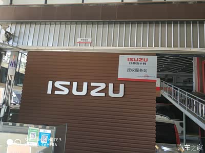

在广东惠州开车到云南,一路感觉路况不好的时候,左侧有金属摩擦的声音,叽叽的响,在大理五十铃服务站检查发现变速箱机脚左侧的烂了,大理这里又没有货,要订货,和师傅说装上继续往拉萨走,到拉萨再换吧,拉萨四S点已经联系过了,也是没货,订货要十几天,刚刚好
