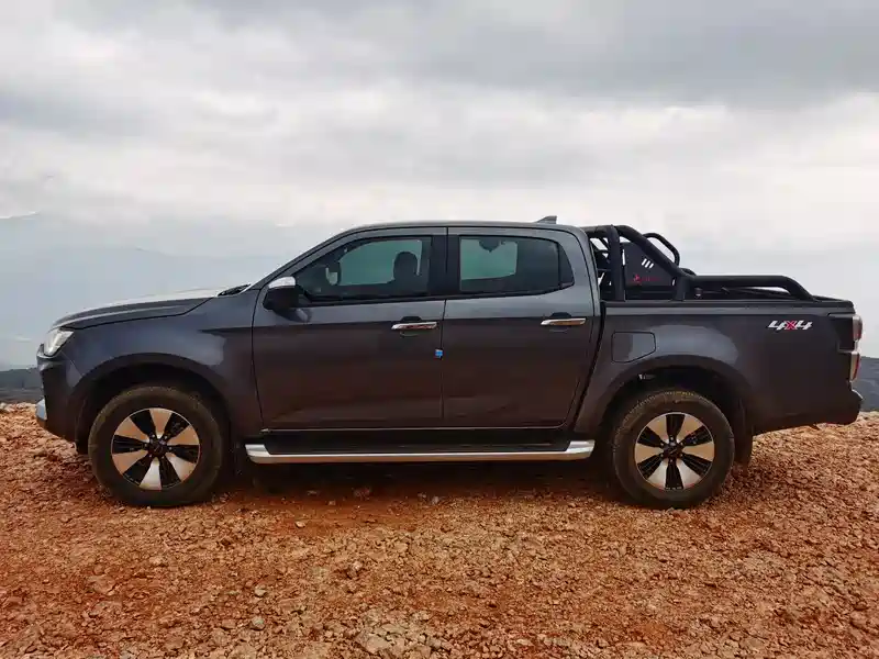

问 21款D-MAX的DPF再生问题 删除 推荐精华 置顶 取消置顶 关闭回复 打开回复 推荐编辑 楼主禁言 移动帖子 重置头像 操作记录 大理白族自治州车友1438036 0浏览 · 2021-12-18 23:37 21款的目前5000公里,跑一两百公里就转速1000转开始再生正常吗,新款是自动再生,可是车要停车了DPF又开始再生,这样可以熄火吗?求大神指教! 举报 打开汽车之家 阅读体验更好 相关问题 更多 问泥马又见广告 0回答 问车身共振 0回答 问DPF有拆掉的车友吗 0回答 全部回复 只看楼主 龙大5566 关禁闭 已屏蔽 国五是dpf满了之后再生,国六满了也再生,平时也偷偷再生,就这玩意,我也吃着东西的亏,没啥好办法办法,开坏了哪里修那里, 2021-12-19 19:23 回复 沙发 屏蔽此人 举报 删除 取消删除 禁言 重置头像 共有条对话 > 游牧山崖 关禁闭 已屏蔽 卡罗拉 我们老款18款的,开了好几年,现在都还是500公里再生,如果没再生完关闭了,就会等下次开车到满格才再生!可能是你长期低速市内行驶再生才会不准。 2021-12-19 20:12 回复 板凳 屏蔽此人 举报 删除 取消删除 禁言 重置头像 共有条对话 > 17小哥 关禁闭 已屏蔽 宝骏730 啥玩意再生,dpf? 2021-12-19 20:14 回复 地板 屏蔽此人 举报 删除 取消删除 禁言 重置头像 共有条对话 > Spirit丶Moon 关禁闭 已屏蔽 这是什么颜色的?很好看啊! 2021-12-24 15:43 回复 屏蔽此人 举报 删除 取消删除 禁言 重置头像 共有条对话 > 高回报A 关禁闭 已屏蔽 Dpf再生熄火多次会出现发动机限速,故障灯亮,我就遇到过,没办法,油门踩到底,只能跑,40码 2021-12-24 21:22 回复 屏蔽此人 举报 删除 取消删除 禁言 重置头像 共有条对话 > Arzic 关禁闭 已屏蔽 楼主,我想问下可以自己手动选择再生时机吗?比如我在路上方便的时候,省得开车到了目的地再提示我要再生了 2021-12-25 19:21 回复 屏蔽此人 举报 删除 取消删除 禁言 重置头像 共有条对话 > 桂林车友6422323 关禁闭 已屏蔽 差不多就这样,不用担心 2021-12-29 11:07 回复 屏蔽此人 举报 删除 取消删除 禁言 重置头像 共有条对话 > 开mux的小wu 关禁闭 已屏蔽 国六目前200-500公里再生一次,正常现象,不用担心。 2021-12-29 20:16 回复 屏蔽此人 举报 删除 取消删除 禁言 重置头像 共有条对话 > feng七 关禁闭 已屏蔽 油门大点,别拍踩坏,经常小油门,容易堵,我的长城皮卡,多半是一千五六再生一次 2021-12-29 23:45 回复 屏蔽此人 举报 删除 取消删除 禁言 重置头像 共有条对话 > z165271696 关禁闭 已屏蔽 大通T60 怠速一千转是发动机在喷油燃烧,增加排气温度到600度,达到DPF颗粒捕捉器最佳工作温度。DPF颗粒捕捉器里面的碳值多了之后,就要处理颗粒。碳颗粒是柴油燃烧后的产物,国六清洁柴油基本上烧一到二箱油,才会出现约一次怠速一千转的情况。平时DPF的颗粒大多数情况会一边跑车一边烧掉了。楼主这个频道怠速一千转的问题,要从三个方面排查,第一,柴油质量。第二,是否经常怠速和短途,市区路况。第三,机油灰分值是否低于0.8。 2022-01-11 14:37 回复 屏蔽此人 举报 删除 取消删除 禁言 重置头像 共有条对话 > 阿鹏同学 关禁闭 已屏蔽 铃拓 这款龙门架有链接吗? 2022-02-24 22:52 回复 屏蔽此人 举报 删除 取消删除 禁言 重置头像 共有条对话 > 东莞车友5706079 关禁闭 已屏蔽 看来国六柴油机还是不能买 2025-03-30 17:24 来自广东 回复 屏蔽此人 举报 删除 取消删除 禁言 重置头像 共有条对话 > 还想在主楼增加内容?点击续写主楼内容 登录 参与更多互动 发表回复 打开App,查看更多评论 首 页 上一页 下一页 末 页 跳 转 取 消 还想在主楼增加内容?点击续写主楼内容 登录 参与更多互动 系统故障 发表回复 图片最多上传9张 微信好友 微信朋友圈 新浪微博 QQ好友 QQ空间 取消 相关推荐 加载中
