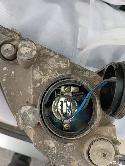

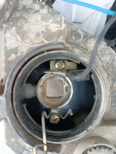

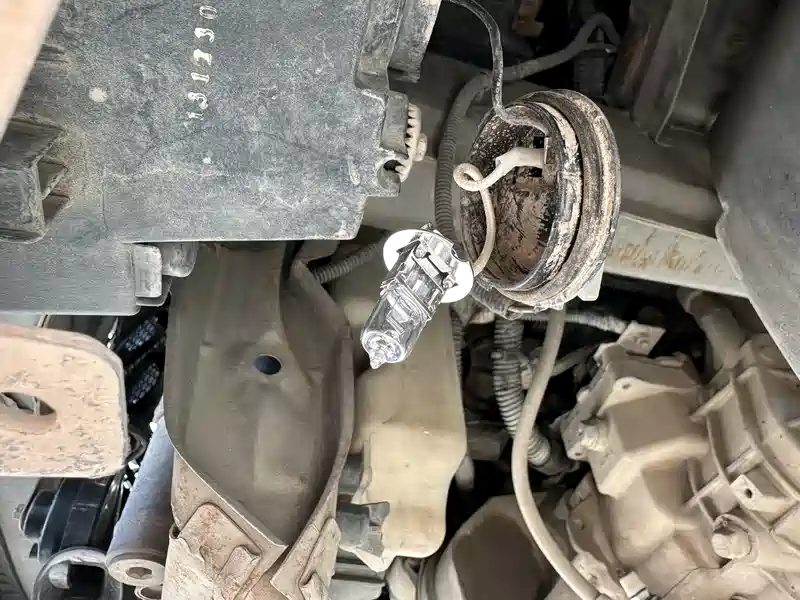

问 北汽e150前雾灯灯泡怎么换 有知道的大神吗 删除 推荐精华 置顶 取消置顶 关闭回复 打开回复 推荐编辑 楼主禁言 移动帖子 重置头像 操作记录 cherish9947 0浏览 · 2024-01-07 20:48· 发布于北京 前两天发现左前雾灯灯泡和后刹车灯憋了 自己动手换了后刹车灯 但是没有举升机 前雾灯半天没研究明白 也不敢自己乱拆保险杠 有知道的大神可以教教我吗 举报 打开汽车之家 阅读体验更好 相关问题 更多 问瞬时车速怎么调出来 0回答 问方向盘向左偏 0回答 问又来求助来了 0回答 问E系列打不燃车咨询 0回答 问大灯灯带一闪一闪的 0回答 问冷车启动方向盘抖动 0回答 全部回复 只看楼主 立峰aiguixiang 关禁闭 已屏蔽 里边是这种结构。灯座半圆的缺口在上面。方形缺口在下面。有一个弹簧卡住的。如图。 2024-01-09 22:28 来自陕西 回复 沙发 屏蔽此人 举报 删除 取消删除 禁言 重置头像 共有条对话 > 还想在主楼增加内容?点击续写主楼内容 登录 参与更多互动 发表回复 打开App,查看更多评论 首 页 上一页 下一页 末 页 跳 转 取 消 还想在主楼增加内容?点击续写主楼内容 登录 参与更多互动 系统故障 发表回复 图片最多上传9张 微信好友 微信朋友圈 新浪微博 QQ好友 QQ空间 取消 相关推荐 加载中
