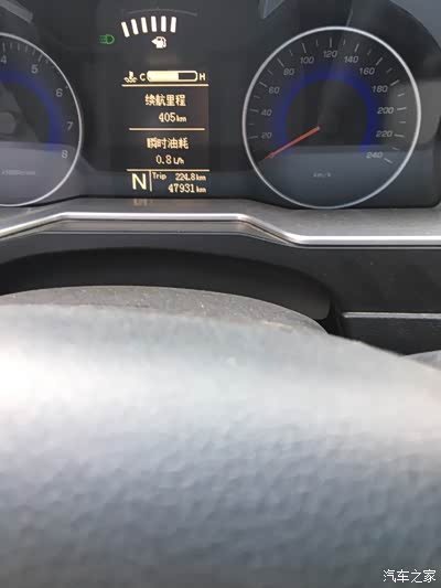

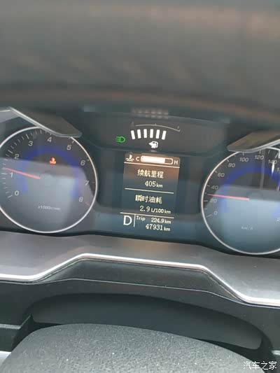

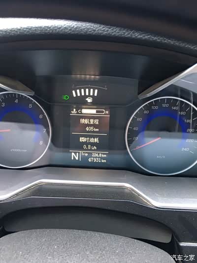

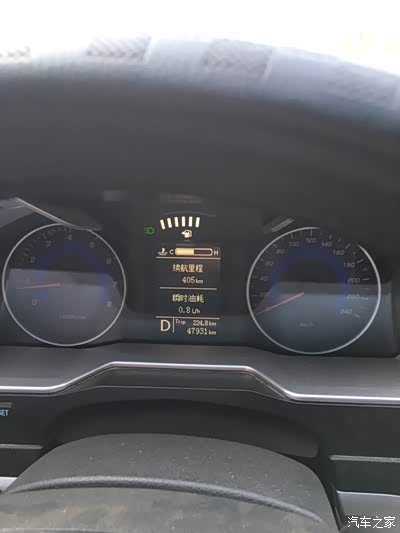

车子开了2年多了,14年12月份提的车,前几天发现车子突然高温,仪表盘那里高温灯也亮了,温度几乎到顶,车子风扇熄火后一直在转,害怕车子有事就又打着了,大概十来分钟温度一直高了又降到正常,一会儿又高,一个多星期大概有两次这样的情况,其他时间正常,请各位大神看看是什么情况,你们有没有碰到这种情况的,谢谢啦,上图,图片是一分钟之内拍的几张…还有几乎到顶的没拍到,当时心里一直担心车子有没有问题,就没拍了
继续升高
开始升高
开始升高
这是正常的时候
