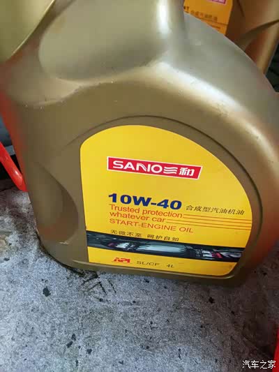

每个地方的还不一样,我昨天首保,给我加了三和sl10w40的机油。。会不会搞坏我就不知道了,毕竟艹坏了可以索赔。我想用30的机油还没有。。。我用这个。。谁知道好不好。。。

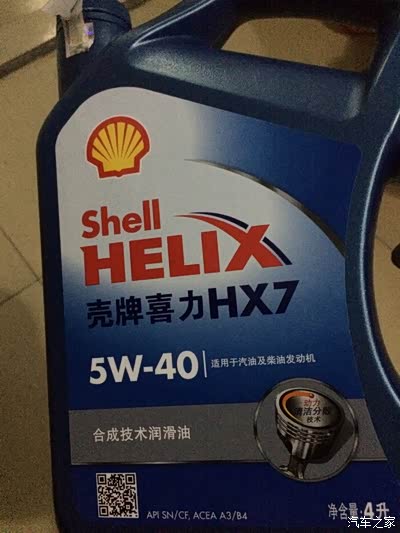

用这个噪音控制得不错,帝豪这车如果用5w30的话发动机噪音难听,5w40发动机声音小,千万不要用黄壳hx5 10w40,hx6和这个hx7蓝壳比起来也差很多;帝豪不适合用10w40的机油 缺点噪音大发动机没力 优点没得
