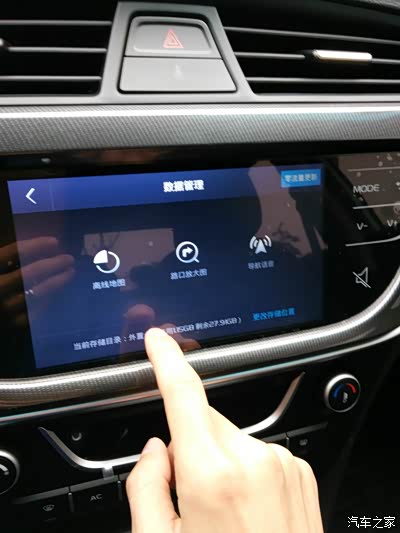

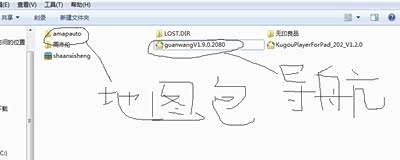

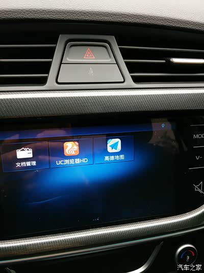

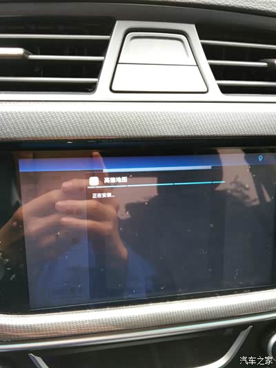

新帝豪百万款高德导航安装方法(安装在U盘中不占用车机存储)

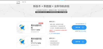

1、高德地图下载链接http://auto.amap.com/download#auto(见图1)
2、把下好的导航和地图包放在U盘中。(地图包需要解压好见图2)

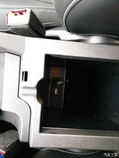

3、把U盘插到车机USB上。(见图3)
4、打开车机到文档管理界面。(见图4)

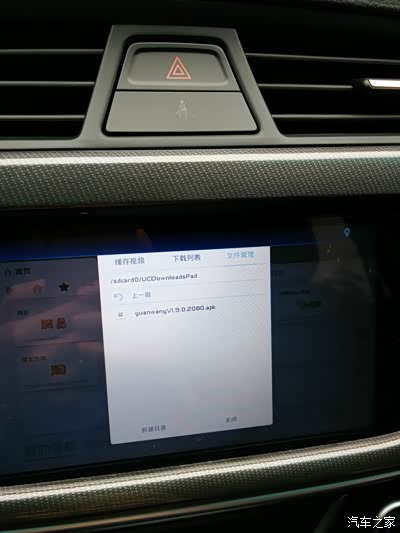

5、打开文档管理,把USB里面的导航软件“guanwangV1.9.0.2080”选中复制。(见图5)

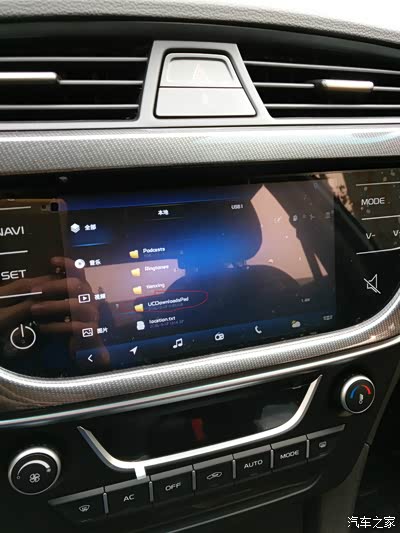

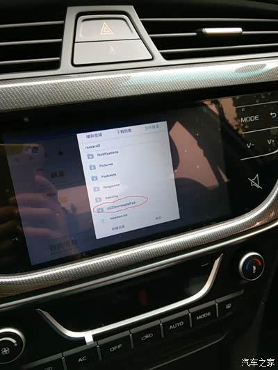

6、把“guanwangV1.9.0.2080”粘贴到本地"UCDownloadsPad"文件夹中。(见图6)

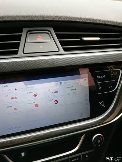

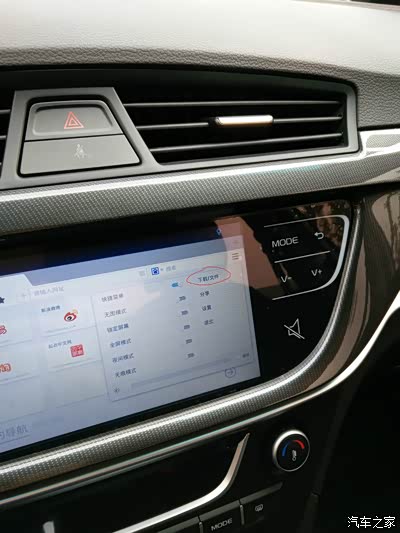

7、打开UC浏览器,点击右上角符号。(见图7)
8、点击“下载/文件”。(见图8)
9、找打"UCDownloadsPad"文件夹,点击打开。(见图9)

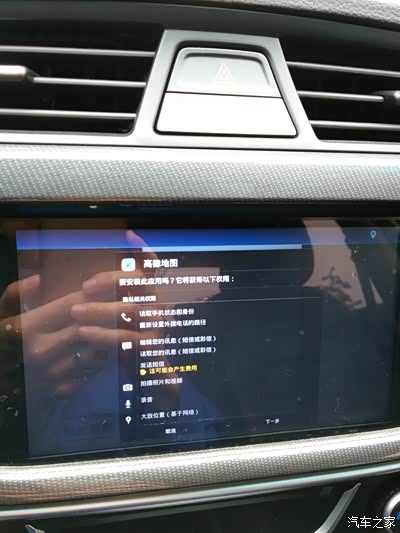

10、点击“guanwangV1.9.0.2080”安装。(见图10)
导航就完成安装了,是不是很详细呢,哈哈 对了如果地图有更新或者软件有更新都可以下载到U盘中,进行“零流量更新”

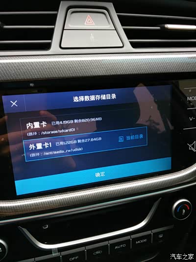

U盘车机关闭后可以拿走的,下次插上就好了,不影响软件的使用,跟手机的SD卡一模一样。
其他的软件也是这样安装的
图1:下载导航和所需要的地图包
图2:高德导航软件和地图包(解压好的)

图5:选中复制“guanwangV1.9.0.2080”软件
图6:把“guanwangV1.9.0.2080”粘贴到本地"UCDownloadsPad"文件夹中
图7:打开UC浏览器,点击右上角符号
图8:点击“下载/文件”
图9:点击"UCDownloadsPad"文件夹
图10:点击安装

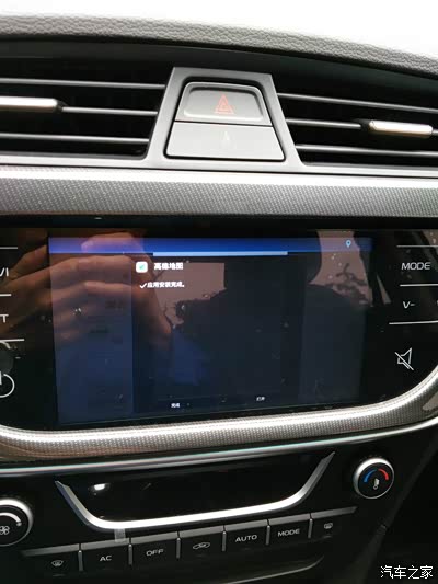

点击安装
安装中
点击完成

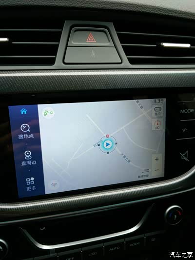

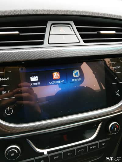

安装好后就有这个图标了
打开导航

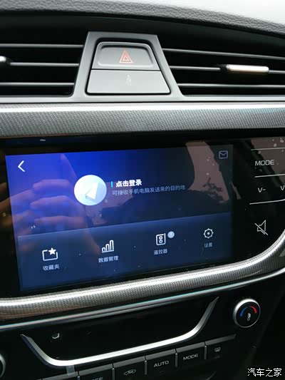

点击“更多”后

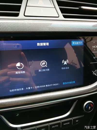

点击“离线地图”(有更新的话,可以把更新包下载到U盘点击右上角的零流量更新的)

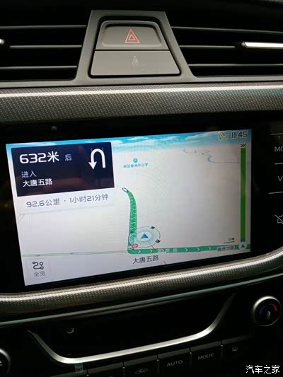

楼主只下了陕西的地图,可以看到陕西全省的地图都显示已经下载了(这显示的就是第二步里面的解压好的地图包)
导航可以用了
可以看到导航在外置卡上也就是U盘上,不在车机上。给车机节省了空间。

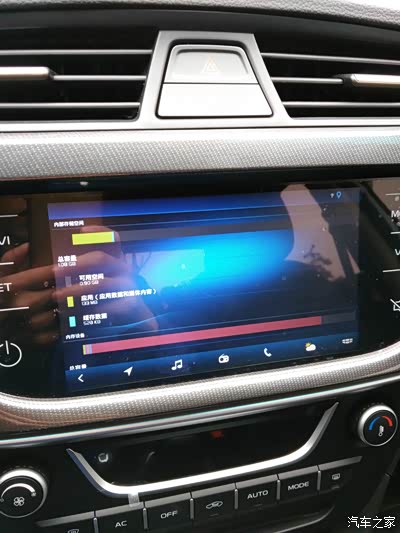

外置卡中
车机的存储还是这么多,没占用。

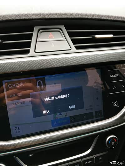

退出导航

你好..本机没有uc这个软件..怎么办
总有刁民想害朕555 关禁闭 已屏蔽
帝豪
消防弟弟 2017/06/16 07:30:08 发表在 6楼
你好..本机没有uc这个软件..怎么办
去扩展应用里面下载
