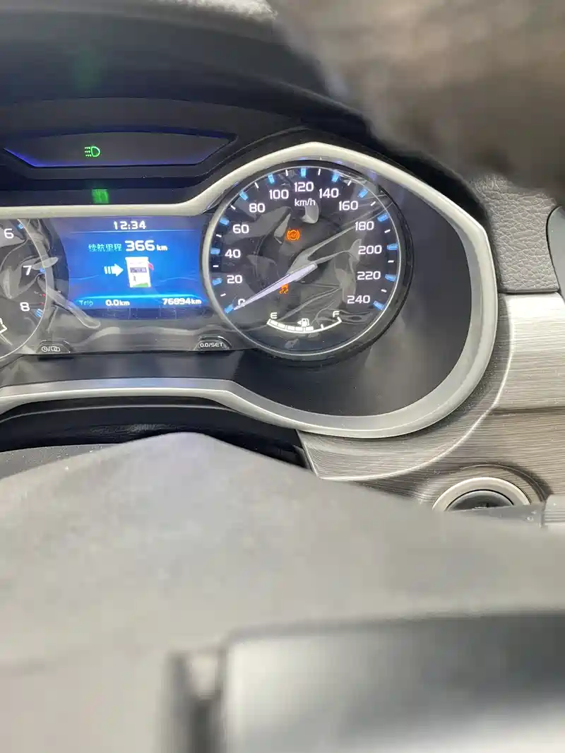

问 这两个灯亮了怎么回事? 删除 推荐精华 置顶 取消置顶 关闭回复 打开回复 推荐编辑 楼主禁言 移动帖子 重置头像 操作记录 河池车友2636037 0浏览 · 2025-04-06 12:36· 发布于广西 举报 打开汽车之家 阅读体验更好 相关问题 更多 问那个是行李箱保险丝? 0回答 问4代帝豪 怠速不稳 0回答 问近光高低螺丝在哪里 0回答 问发动机仓问题 0回答 问新款帝豪怎么选? 0回答 问改装 0回答 全部回复 只看楼主 山东的小伙 关禁闭 已屏蔽 宝骏560 图片中显示的故障灯是车辆ABS故障警示灯和车身稳定系统故障警示灯。首先导致这两个故障灯点亮的原因,大多数都是ABS传感器有问题导致的,这种现象需要用电脑读取一下故障代码,检查一下具体哪个传感器有问题,然后对应更换。其次就是这款车相关的ABS传感器的价格,大概是在100到130左右,不同地区的收费价格会有一定偏差。 2025-04-06 12:37 回复 沙发 屏蔽此人 举报 删除 取消删除 禁言 重置头像 共有条对话 > 爱专研的一修 关禁闭 已屏蔽 和悦 图片看仪表盘上亮起来的就是abs报警灯,还有esp车身稳定系统报警灯,这两个灯亮基本上就是由于abs转速传感器有问题导致的,建议去检查看一下。比如说abs转速传感器脏了或者损坏了,就容易导致这样的现象,可以读一下故障代码,判断是哪个传感器之后拆下来清洗一下再装回去,如果解决不了就更换一下,大概也就是100多块钱。 2025-04-06 12:40 来自吉林 回复 板凳 屏蔽此人 举报 删除 取消删除 禁言 重置头像 共有条对话 > 沃行沃顺 关禁闭 已屏蔽 钛3 这两个灯是abs报警灯和esp车身稳定系统报警,这两个灯一起亮,大概率是轮速传感器出现问题导致。因为ABS和ESP系统都依赖轮速传感器来获取车轮转速信息,当传感器被泥土遮挡脏污或者本身损坏、线路连接松动,会使ABS电脑无法准确判断车速,就会触发报警灯。 2025-04-06 13:26 回复 地板 屏蔽此人 举报 删除 取消删除 禁言 重置头像 共有条对话 > 有车小张 关禁闭 已屏蔽 御风 这个两点报警是有关联的,防抱死和esp是有直接关系的,如果刹车抱死,必然esp会介入。 2025-04-06 13:31 来自山西 回复 屏蔽此人 举报 删除 取消删除 禁言 重置头像 共有条对话 > 蓝冰i 关禁闭 已屏蔽 沃尔沃S90 ABS和ESP故障灯同时亮,一般就是ABS传感器故障。至少有一个轮胎的ABS传感器需要更换,维续费用也不是很贵 2025-04-06 13:49 来自广东 回复 屏蔽此人 举报 删除 取消删除 禁言 重置头像 共有条对话 > 雨无痕2014 关禁闭 已屏蔽 帝豪 点亮一个故障灯,如果不及时处理会点亮第二个灯的,有可能是误报,也有可能是传感器出现的问题。 2025-04-06 17:24 来自吉林 回复 屏蔽此人 举报 删除 取消删除 禁言 重置头像 共有条对话 > 头一辆车 关禁闭 已屏蔽 飞度 看你之前干什么了?如果验车去了。出现这个很正常,重启以后开几公里数就没有了。如果正常开,突然出了一个问题。可能是传感器的问题。也有可能你路过湿滑路况,突然出现也正常。 2025-04-06 19:51 来自河北 回复 屏蔽此人 举报 删除 取消删除 禁言 重置头像 共有条对话 > 普通人3960 关禁闭 已屏蔽 帝豪 有可能是传感器故障,建议及时检修一下。如果是元器件问题就很好解决,费用也不高。 2025-04-06 21:35 来自安徽 回复 屏蔽此人 举报 删除 取消删除 禁言 重置头像 共有条对话 > 秦始黄焖鸡 关禁闭 已屏蔽 哈弗大狗 ABS故障码和ESP防滑故障码,应该是某个轮速传感器凉了,车身电脑读不到轮速了 2025-04-07 09:55 来自吉林 回复 屏蔽此人 举报 删除 取消删除 禁言 重置头像 共有条对话 > 西西与不嘻嘻 关禁闭 已屏蔽 ABS报警和esp防滑都报警了,转速传感器出问题了吧,偶尔故障灯闪一下没啥问题,但是常量就得修了 2025-04-07 15:54 来自吉林 回复 屏蔽此人 举报 删除 取消删除 禁言 重置头像 共有条对话 > 还想在主楼增加内容?点击续写主楼内容 登录 参与更多互动 发表回复 打开App,查看更多评论 首 页 上一页 下一页 末 页 跳 转 取 消 还想在主楼增加内容?点击续写主楼内容 登录 参与更多互动 系统故障 发表回复 图片最多上传9张 微信好友 微信朋友圈 新浪微博 QQ好友 QQ空间 取消 相关推荐 加载中
