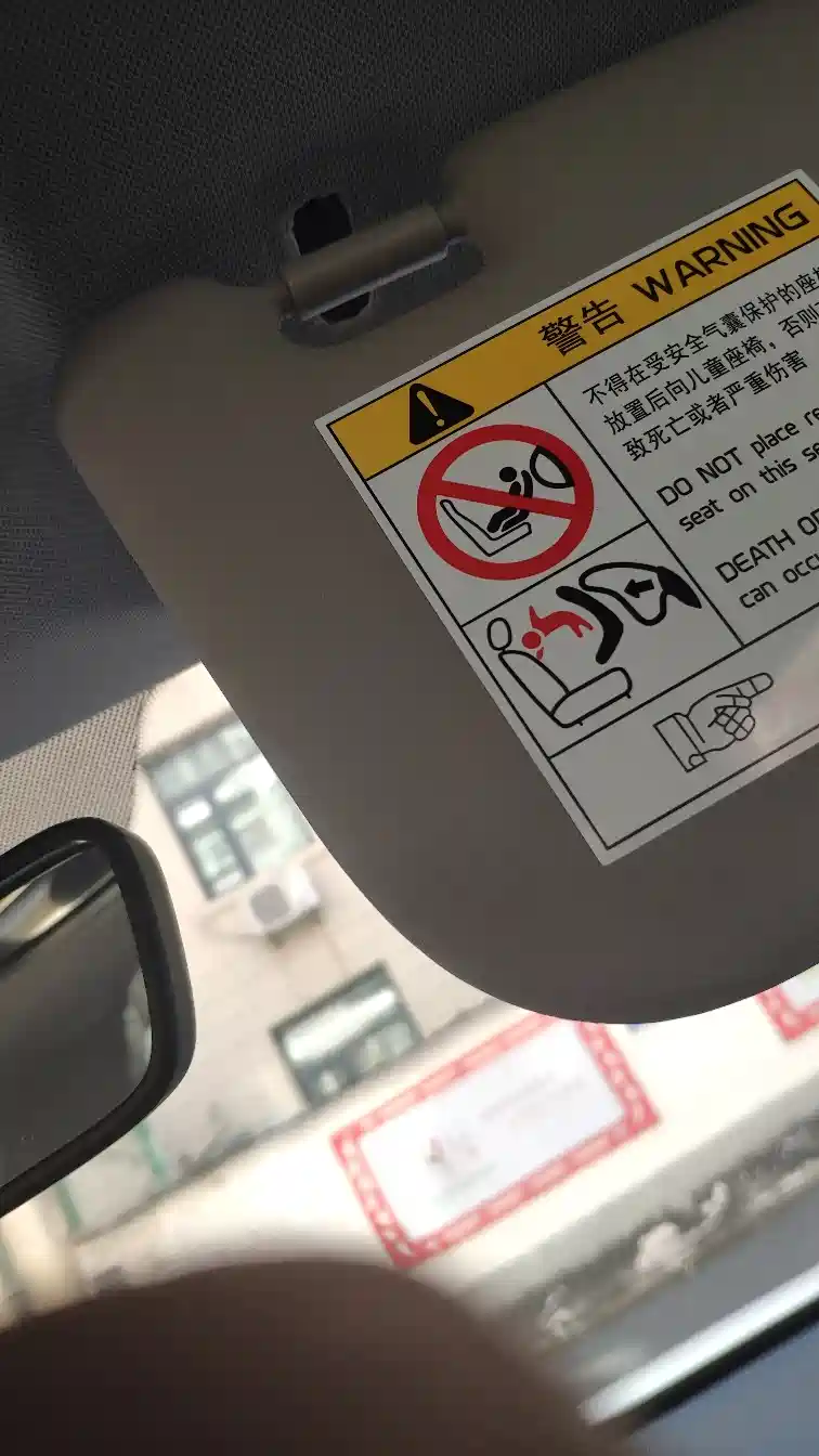

请问哪位知道25手动龙腾的记录仪预留口是在阅读灯里还是在副驾那边?谢谢!
已经搞清楚了,有取电口!
把副驾遮阳板掰到右边
拧下这个螺栓,摘下这个卡口
拆开顶棚,就在这里
这条线里边固定住了,只能拉一点,用剪子小心的将胶布剪开就可以拉出一个六眼插头,由于我只需要六眼的,所以没有看后边还有没有五眼的。

如果有预留接口应该是U***接口的应该是在车内后视镜和阅读灯附近的位置找找看不应该在副驾驶位置的。

在阅读灯附近。但是,从23款之后,就取消了行车记录仪,25款还有没有预留接口就不知道了。建议咨询一下售后,或者动手能力强,自己看一下。如果没有,就只能重新接线了。

25手动龙腾版行车记录仪的预留口可能位于阅读灯附近或副驾驶手套箱下方。‌
‌阅读灯附近‌:有些车主报告说在阅读灯附近找到了预留接口线。可以尝试拆下阅读灯,从阅读灯驾驶座这边往副驾驶那边用力推并往下扣,如果发现有预留接口,就可以通过这个接口安装行车记录仪‌。
‌副驾驶手套箱下方‌:另一种常见的位置是在副驾驶手套箱下方。有车主通过这个位置进行走线,然后将线隐藏在门框胶条内,最终到达车辆中间的后视镜‌。
安装方法和注意事项
‌动手能力强的人可以尝试自己安装‌,但需要一定的技巧和耐心。可以先尝试拆下阅读灯,检查是否有预留接口。如果没有找到,可以考虑从点烟器取电,通过手套箱和A柱走线‌。
‌不放心或者不敢自己操作的话‌,建议找专业人士进行安装,以确保线路的隐蔽和安全‌

阅读灯右侧有行车记录仪电源预留插口。

网购专车记录仪,配专用插接线,阅读灯内线束对插即可。

有5口和6口的接头,我用的是360 G900的记录仪挺不错的
