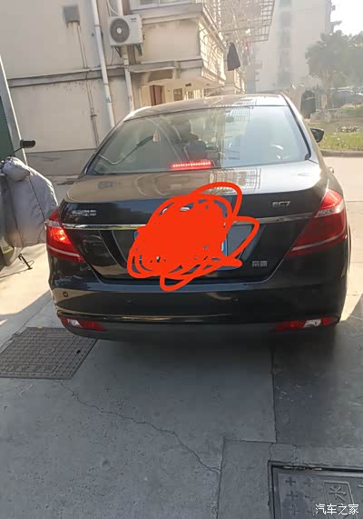

15款帝豪手动挡,最近一周早上开车出现油门没反应,松开后重踩后又恢复,这个问题前几年也出现过,是刹车踏板那个白色限位垫块坏了,后来换了新的就解决了,但是这次查了下这个垫块没问题,汽修店意思是电子油门问题,需要更换油门踏板,犹豫中,各位给点意见啊

你这种情况的话,首先使用诊断电脑观察一下是否报故障码,如果说有报故障码的话,需要针对处理或者说更换相对应的配件。如果说没有故障码,那么重点检查一下油门踏板和节气门的开度数据是否正常,如果说油门踏板的数据不对,那么就需要进行更换处理。如果这个问题在外面综合修理厂处理更换的话,价格在6~800块钱左右

好像是发现问题所在了,自查自纠发现一侧刹车灯不亮
2025-01-13 11:24 来自江苏 回复
营船港 楼主 关禁闭 已屏蔽
各位帅哥,刹车灯有问题,是不是也会影响油门??
