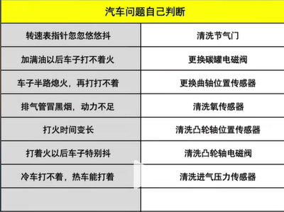

冷车工况,还是热车工况抖动症状没阐述清楚…
1.抖动时用解码器查看数据流,看看失火频率;
2.测试发动机燃烧工况,看看混合气实际状态,通过测试数据进一步分析诊断,再对症维护。可以把测试数据发给我帮你看看(如图所示)
