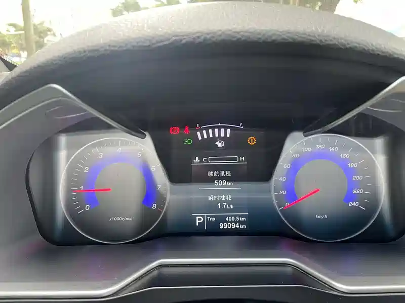

问 16款吉利帝豪变速箱P0868异常,是什么问题? 删除 推荐精华 置顶 取消置顶 关闭回复 打开回复 推荐编辑 楼主禁言 移动帖子 重置头像 操作记录 aed38gc 0浏览 · 2024-12-20 11:51· 发布于广东 天冷打火就出现变速箱报警,等一分钟后关机重启后故障消失,到四儿子家检测,说是P0868异常,我在网上看了 出现这个代码一般都是变速箱问题。请问有谁和我一样的问题?最后如何维修的?多少钱 举报 打开汽车之家 阅读体验更好 相关问题 更多 问断电后如何锁门? 0回答 问机油型号问题 0回答 问轮胎问题 0回答 问黑色5 带帝豪 0回答 问高速时方向盘重 0回答 问1 0回答 全部回复 只看楼主 修理工老张 关禁闭 已屏蔽 秦L 像这个故障代码的话,主要是因为变速箱的电控系统未就绪,这个主要考虑是变速箱的机电单元,也就是阀体有问题导致的。这种情况可以考虑先刷一下电脑数据,如果刷电脑数据不行的话,那么就要考虑更换变速箱阀体,去外面的修理厂更换的话,价格也得在2000左右的。 2024-12-20 11:52 来自山东 回复 沙发 屏蔽此人 举报 删除 取消删除 禁言 重置头像 共有条对话 > 普通人3960 关禁闭 已屏蔽 帝豪 变速箱是大件,出了问题赶紧维修。不要拖着,越拖越严重。 2024-12-20 13:21 来自安徽 回复 板凳 屏蔽此人 举报 删除 取消删除 禁言 重置头像 共有条对话 > 头一辆车 关禁闭 已屏蔽 飞度 应该是内部的阀体泄压导致的。时间长了就可能导致冷车挂挡不走了。直接去找变速箱专修吧。 2024-12-20 15:49 来自河北 回复 地板 屏蔽此人 举报 删除 取消删除 禁言 重置头像 共有条对话 > 撸油不换快乐减半 关禁闭 已屏蔽 帝豪 果然还是手动的抗造 2024-12-20 20:33 来自山东 回复 屏蔽此人 举报 删除 取消删除 禁言 重置头像 共有条对话 > 火舞轻风 关禁闭 已屏蔽 长安CS35PLUS 吉利帝豪变速箱出现P0868异常,通常指的是变速箱控制系统中的一个故障。具体问题可能涉及变速箱油压、传感器信号或控制模块的故障。这可能影响变速箱的正常换挡和行驶性能。建议检查变速箱油液是否充足、油质是否良好,同时检查相关传感器和执行器的工作状态。 2024-12-20 23:09 来自山东 回复 屏蔽此人 举报 删除 取消删除 禁言 重置头像 共有条对话 > 岼鮟湜輻 关禁闭 已屏蔽 唐新能源 P0868 故障码表示变速器液压力低(Transmission Fluid Pressure Low)。导致该故障码出现的原因可能有:轮速传感器损坏或脏污、信号轮受损或脏污等。当出现 P0868 故障码时,车辆可能会出现换挡不顺畅,甚至突然熄火等情况。解决方法如下:- 检查刹车片和刹车盘,若磨损严重需换新。- 查看刹车油,不足则需加满。- 检查刹车油管,看是否有漏油情况。如果问题仍未解决,建议到专业的汽车维修店进行进一步检查和维修,可能需要检查和维修变速箱的机电单元,如阀体等部件。具体的维修费用会因地区、维修店以及所需更换的部件等因素而有所不同。需要注意的是,故障码的诊断和解决需要一定的专业知识和经验,不建议自行进行复杂的操作。同时,定期保养和维护车辆,有助于减少故障的发生。如果车辆还在质保期内,建议及时联系吉利汽车的售后服务点,以获得更准确的诊断和解决方案。 2024-12-22 13:45 来自湖北 回复 屏蔽此人 举报 删除 取消删除 禁言 重置头像 共有条对话 > 还想在主楼增加内容?点击续写主楼内容 登录 参与更多互动 发表回复 打开App,查看更多评论 首 页 上一页 下一页 末 页 跳 转 取 消 还想在主楼增加内容?点击续写主楼内容 登录 参与更多互动 系统故障 发表回复 图片最多上传9张 微信好友 微信朋友圈 新浪微博 QQ好友 QQ空间 取消 相关推荐 加载中
