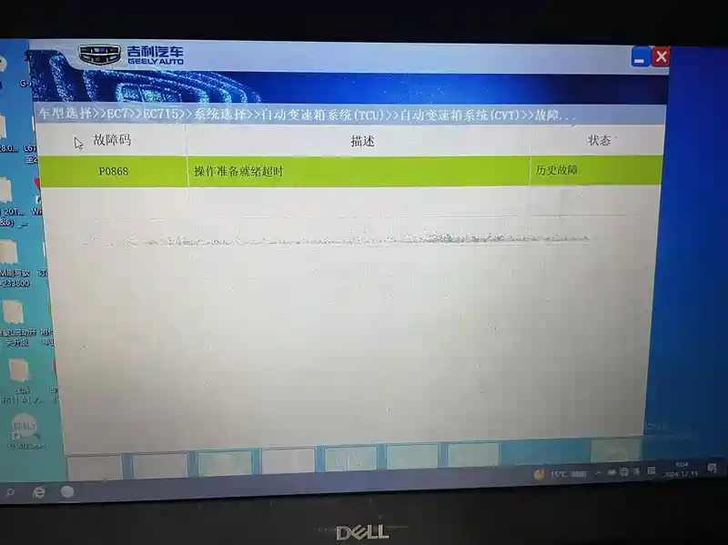

天冷打火就出现变速箱报警,等一分钟后关机重启后故障消失,到四儿子家检测,说是P0868异常,让我换副驾驶下面的电子板说要3000,我在网上看了 出现这个代码一般都是变速箱问题。请问有谁和我一样的问题?最后如何维修的?多少钱

这个就是变速箱的问题,通病,离合器主副缸压力不足导致的离合器打滑,你这种情况链条可能已经磨损的比较严重了,建议更换链条,维修离合器就可以了

这种情况就不要去四儿子那里修了,找个熟悉的修理店问问,价格肯定一半都不到,或者买个拆车件换上也可以。

大件的维修更换,费用高很正常。几千块钱,该处理处理。维修不及时有可能导致更多,更严重的问题。

找靠谱的变速箱专修。大部分汽配城里头也只有几家可以做这个。通常不是在汽配城里面店面。私下里找人问问他们在哪儿,直接去他们那 省得过二便手。

首先,建议使用专业的诊断工具进行故障诊断,明确故障原因。如发现是油路问题,需检查变速箱油液是否充足、油质是否良好,并清洁或更换相关油路部件。若为传感器或控制模块故障,则需更换相应部件。同时,确保所有相关线路连接正常。修复完成后,进行全面的系统检查和测试,确保变速箱正常工作。
