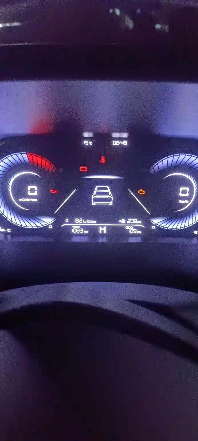

没启动前故障灯都是亮的吗
正常吗

头一辆车 关禁闭 已屏蔽
飞度
所有中控仪表灯都是你着车以后显示即为报警。而没着车之前只能叫自检,等气囊灯灭了以后就证明是质检完毕了。

三电老王 关禁闭 已屏蔽
是的,咱们这个仪表在没有启动之前的时候都是所有故障灯点亮,这个不代表车辆故障,这是车辆在自检,在车辆打着火之后,咱们的故障灯所有的故障灯都会熄灭如果说没有熄灭的就代表着故障。

火舞轻风 关禁闭 已屏蔽
长安CS35PLUS
在车辆未启动的状态下,部分故障灯可能会亮起以显示潜在问题或警告用户车辆内某个部件需要维修或更换。但是,有些灯,例如电源指示、某些仪表检查等指示灯的点亮状态通常是正常现象。

普通人3960 关禁闭 已屏蔽
帝豪
这个不用管,你只要确认点火后还有没有故障灯就行了。
