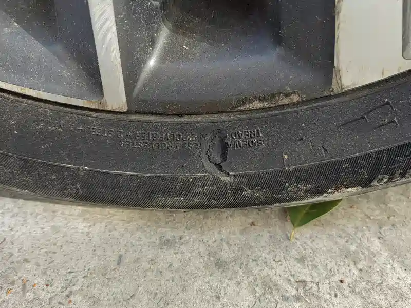

问 轮胎侧边赠掉了一块橡胶 删除 推荐精华 置顶 取消置顶 关闭回复 打开回复 推荐编辑 楼主禁言 移动帖子 重置头像 操作记录 之家车友5091934 0浏览 · 2024-11-30 14:02· 发布于湖北 副驾这边的轮胎蹭掉了一块橡胶,还可不可以继续使用?需要轮换胎吗? 举报 打开汽车之家 阅读体验更好 相关问题 更多 问7DCT手动模式 0回答 问打火打不着 0回答 问第五代帝豪进店感受 0回答 问新款帝豪怎么选? 0回答 问是不是可以考虑等等 0回答 问库存车价格大家给看看 0回答 全部回复 只看楼主 小伟杰 关禁闭 已屏蔽 雷克萨斯IS 看你照片的话,轮胎这个受损是需要更换的,如果说高速跑的不多,可以把这个轮胎换在后轮进行四区的话是可以使用的,如果高速跑的多,建议抽时间换掉,这个是有安全隐患的。如果说这个轮胎是在前轮,建议换在后轮使用。 2024-11-30 14:03 来自贵州 回复 沙发 屏蔽此人 举报 删除 取消删除 禁言 重置头像 共有条对话 > 河北车友7803 关禁闭 已屏蔽 长安CS55 如果只是蹭掉一小块橡胶,没有伤到帘布层等关键部分,且伤口不深,还可以继续使用,但要多留意。要是伤口比较深或者面积大,就不建议用了。是否换胎要看其他轮胎的磨损情况,要是磨损差异不大,暂时不用轮换。 2024-11-30 14:08 来自河北 回复 板凳 屏蔽此人 举报 删除 取消删除 禁言 重置头像 共有条对话 > 半糖不加冰_ 关禁闭 已屏蔽 凯美瑞 肯定要换的,高速行驶容易爆胎,安全第一 2024-11-30 14:33 来自福建 回复 地板 屏蔽此人 举报 删除 取消删除 禁言 重置头像 共有条对话 > 头一辆车 关禁闭 已屏蔽 飞度 看你轮胎情况。如果是2万公里左右的。可以只换一条。如果超过2万以上看磨损程度,建议换两条。本身这轮胎也不贵。侧壁受损要修复的话,只能硫化橡胶修复。那个起步得300块钱。双十二赶上合适,自己踏实就换了吧。因为侧壁受损,最容易出现的结果就是爆胎。万一爆胎可不是几百块钱买个轮胎的事儿了。 2024-11-30 14:47 来自河北 回复 屏蔽此人 举报 删除 取消删除 禁言 重置头像 共有条对话 > 龙韵绘梦 关禁闭 已屏蔽 高尔夫 市区内临时开一开还行,不过还是建议尽早更换轮胎。因为轮胎侧面比较薄,容易受伤,一旦受伤,很容易发生鼓包等情况,还是安全最重要。 2024-11-30 15:09 来自山东 回复 屏蔽此人 举报 删除 取消删除 禁言 重置头像 共有条对话 > 雨无痕2014 关禁闭 已屏蔽 帝豪 如果在车子不经常跑高速,的情况下可以暂时在市内使用,但是夏天使用还是有一定的危险,最好还是换掉 2024-11-30 15:21 来自吉林 回复 屏蔽此人 举报 删除 取消删除 禁言 重置头像 共有条对话 > 普通人3960 关禁闭 已屏蔽 帝豪 这个地方属于胎壁,很薄弱的,建议更换。要嘛你只能龟速行驶,稍微上点速度都有隐患。 2024-11-30 15:22 来自安徽 回复 屏蔽此人 举报 删除 取消删除 禁言 重置头像 共有条对话 > 周口车友2663064 关禁闭 已屏蔽 市区内临时开一开还行,不过还是建议尽早更换轮胎。因为轮胎侧面比较薄,容易受伤,一旦受伤,很容易发生鼓包等情况,还是安全最重要。 2024-11-30 16:23 来自河南 回复 屏蔽此人 举报 删除 取消删除 禁言 重置头像 共有条对话 > 小邋遢oi 关禁闭 已屏蔽 雅阁 看着倒是不严重,市区还可以,如果经常跑高速联系还是换掉 2024-11-30 16:28 来自吉林 回复 屏蔽此人 举报 删除 取消删除 禁言 重置头像 共有条对话 > 贵J23帝豪尊贵 关禁闭 已屏蔽 帝豪 上高速的话建议换,或者有经验的师傅修应该还能用,市区代步问题不大 2024-11-30 18:36 来自贵州 回复 屏蔽此人 举报 删除 取消删除 禁言 重置头像 共有条对话 > _花开花落花满天 关禁闭 已屏蔽 经典帝豪 找轮胎店火补一下 2024-12-01 08:28 来自浙江 回复 屏蔽此人 举报 删除 取消删除 禁言 重置头像 共有条对话 > jy02784117 关禁闭 已屏蔽 科鲁兹 侧壁破了最好还是换了,开车时轮胎侧壁会有浪涌现象,很危险。换胎的话直接换一对,选质量稳定的高端品牌,比如固特异御乘II代轮胎就不错,抓地力强,还有静音胎面设计,舒适性也好。 2024-12-12 13:21 来自湖北 回复 屏蔽此人 举报 删除 取消删除 禁言 重置头像 共有条对话 > 还想在主楼增加内容?点击续写主楼内容 登录 参与更多互动 发表回复 打开App,查看更多评论 首 页 上一页 下一页 末 页 跳 转 取 消 还想在主楼增加内容?点击续写主楼内容 登录 参与更多互动 系统故障 发表回复 图片最多上传9张 微信好友 微信朋友圈 新浪微博 QQ好友 QQ空间 取消 相关推荐 加载中
