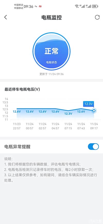

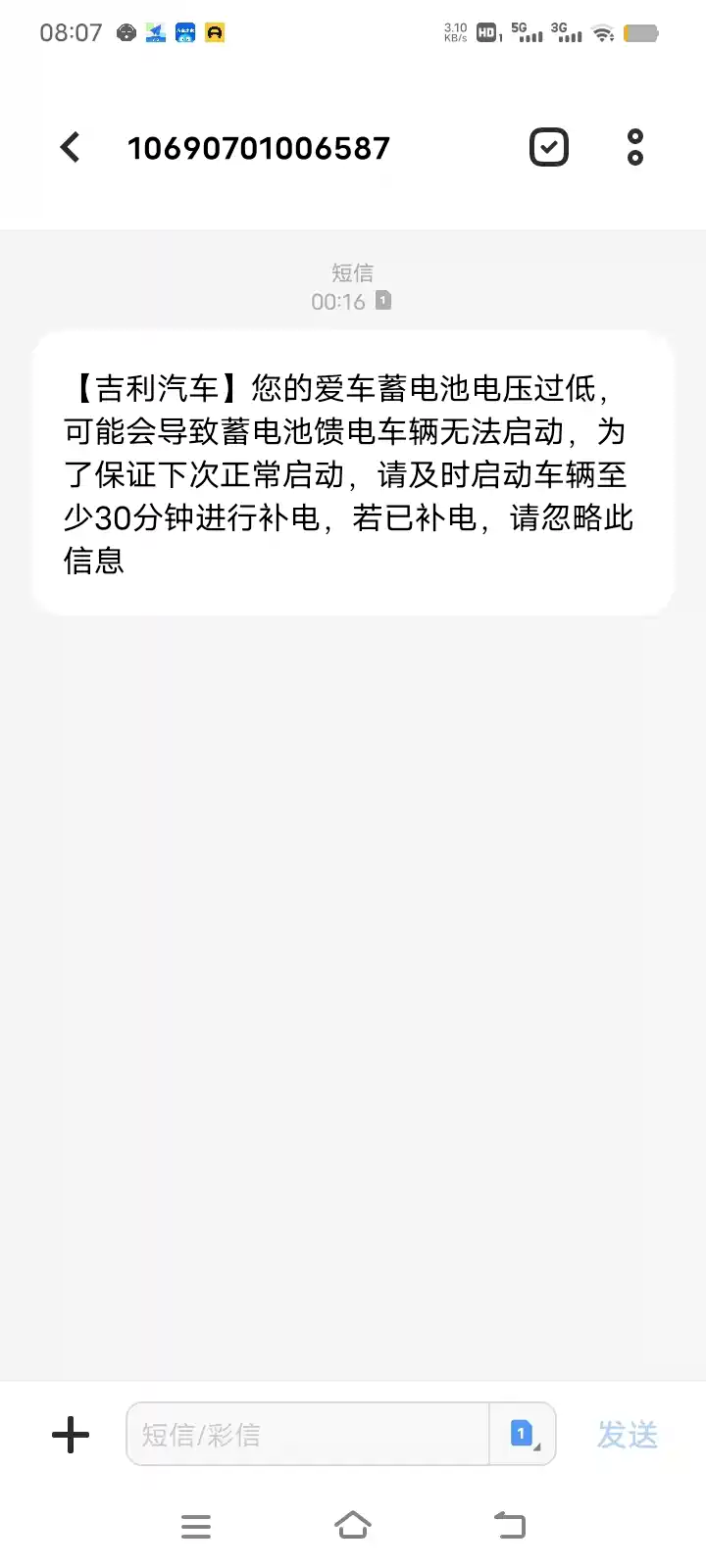

问 吉利帝豪23款电池才15个月怎么就提示电池电压低呢? 删除 推荐精华 置顶 取消置顶 关闭回复 打开回复 推荐编辑 楼主禁言 移动帖子 重置头像 操作记录 沈阳车友5302410 0浏览 · 2024-11-24 08:10· 发布于辽宁 举报 打开汽车之家 阅读体验更好 相关问题 更多 问高速后视镜抖动 0回答 问仪表盘亮度问题 0回答 问关于吉利帝豪加油 0回答 问7DCT手动模式 0回答 问黄色的直升机 0回答 问大神,求解 0回答 全部回复 只看楼主 爱专研的一修 关禁闭 已屏蔽 和悦 我要申诉 本楼已被删除 查看回帖内容查看操作记录 2024-11-24 08:12 来自吉林 沙发 屏蔽此人 删除 取消删除 禁言 重置头像 共有条对话 > 我砸你家玻璃 关禁闭 已屏蔽 哈弗H6 这就告诉你车辆电瓶电量亏电,建议跑一个小时高速回家停车看看还提示不,如果还提示,那就是车辆电瓶问题,你这还没过质保,可以免费更换的。 2024-11-24 08:13 来自北京 回复 板凳 屏蔽此人 举报 删除 取消删除 禁言 重置头像 共有条对话 > 头一辆车 关禁闭 已屏蔽 飞度 你如果长期不使用。或者是长期超短途行驶,充电充不满 或者是熄火听歌一类的用电设备这都很正常。先充满电看看怎么样再说。可能突然降温,电瓶电压不足。 2024-11-24 08:18 来自河北 回复 地板 屏蔽此人 举报 删除 取消删除 禁言 重置头像 共有条对话 > 河北车友7803 关禁闭 已屏蔽 长安CS55 吉利帝豪23款电池15个月提示电压低,可能是因为车辆长时间停放,或有电器设备忘关导致过度放电。也可能是电池本身质量问题,或者发电机故障无法正常充电,以及电池桩头腐蚀接触不良等原因引起. 2024-11-24 08:22 来自河北 回复 屏蔽此人 举报 删除 取消删除 禁言 重置头像 共有条对话 > 紅領 关禁闭 已屏蔽 奥迪Q5 这可能和平时个人的用车习惯有关 2024-11-24 08:48 来自天津 回复 屏蔽此人 举报 删除 取消删除 禁言 重置头像 共有条对话 > 静谧的秘境 关禁闭 已屏蔽 启辰D50 这个是跟你的用车习惯有很大关系的 2024-11-24 09:16 来自河北 回复 屏蔽此人 举报 删除 取消删除 禁言 重置头像 共有条对话 > 卡尔蔡司 关禁闭 已屏蔽 纳米06 亏电一般是静态电压低于12V会提示,是否亏电跟车子用了几年关系不大,而是看使用频率,跑的太少电瓶得不到良好的充电,也就容易亏电。要么十天半个月跑几十公里,要连续的跑,要么就直接给电瓶充电。 2024-11-24 09:37 来自湖南 回复 屏蔽此人 举报 删除 取消删除 禁言 重置头像 共有条对话 > 雨无痕2014 关禁闭 已屏蔽 帝豪 车子是不是经常不开呀,还有一种可能就是楼主加装了其他电子元器,耗电所导致的。 2024-11-24 09:42 来自吉林 回复 屏蔽此人 举报 删除 取消删除 禁言 重置头像 共有条对话 > 曹沃 关禁闭 已屏蔽 先去检查一下看是什么问题,如果是厂家的问题可以直接包修。 2024-11-24 10:34 来自安徽 回复 屏蔽此人 举报 删除 取消删除 禁言 重置头像 共有条对话 > 普通人3960 关禁闭 已屏蔽 帝豪 没事的,我新车8月份买回来,12月份就收到这个信息了。就是天凉的关系,再加上开车的频率不高,就会有这种情况。你出去跑一圈回来就没了。 2024-11-24 10:46 来自安徽 回复 屏蔽此人 举报 删除 取消删除 禁言 重置头像 共有条对话 > as3pqr 关禁闭 已屏蔽 帝豪 我的车也有同样的问题,车辆开的少电池馈电开个半小时就没有了馈电提醒! 2025-08-27 09:48 来自广东 回复 屏蔽此人 举报 删除 取消删除 禁言 重置头像 共有条对话 > 还想在主楼增加内容?点击续写主楼内容 登录 参与更多互动 发表回复 打开App,查看更多评论 首 页 上一页 下一页 末 页 跳 转 取 消 还想在主楼增加内容?点击续写主楼内容 登录 参与更多互动 系统故障 发表回复 图片最多上传9张 微信好友 微信朋友圈 新浪微博 QQ好友 QQ空间 取消 相关推荐 加载中
