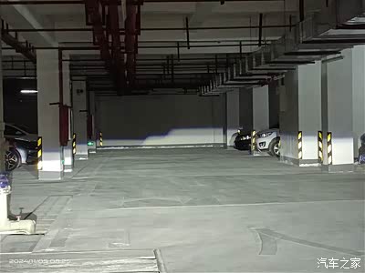

近光灯为什么是梯形的?这是设计的必要性还是另有原因?
贵J23帝豪尊贵
0浏览 · 2024-11-05 09:38· 发布于贵州
近光灯怎么是梯形的?
优质解答
China宅男 关禁闭 已屏蔽
科鲁泽
因为近光灯内部有月牙型遮光板,可以形成梯形阴影,防止灯光直射对面司机,这样也可以有效保证大家的行车安全。
2024-11-05 09:55 来自湖南 回复
南陵小林 关禁闭 已屏蔽
经典帝豪
左低右高 照顾对面司机
2024-11-05 09:42 来自安徽 回复
头一辆车 关禁闭 已屏蔽
荣威i5
国内车基本都是这样的,为了晚上错车保护对方司机视线,算是政策法规规定的
2024-11-05 09:53 来自河北 回复
China宅男 关禁闭 已屏蔽
科鲁泽
ak9fmm7 关禁闭 已屏蔽
哈弗H6
就是这样设计的照顾对面的司机
2024-11-05 10:25 来自吉林 回复
焦虑个锤子呢 关禁闭 已屏蔽
帝豪
这个明显是光线没调好。找个六角扳手,打开机舱盖,自己调一下。某音有教程。把两条高线调平。
2024-11-05 16:52 来自山东 回复
普通人3960 关禁闭 已屏蔽
帝豪
左边这样设计,是避免直射对方驾驶人员。
2024-11-06 07:18 来自安徽 回复
