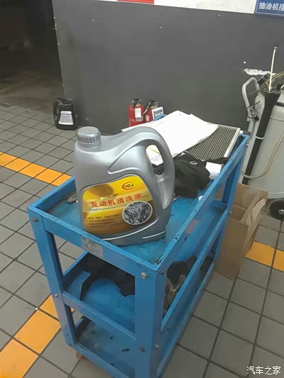

今天三保,4S店说要我做发动机清洗,

暂是不需要做,3-5万公里可以做一次。4S店所说的清洗指机油清洗。
做清洗分为清洗润滑系统、燃油系统、(单独的火花塞),还有不常清洗的变速器、后桥差速器部分。
说话的清洗大多都是指润滑系统和燃油系统。
润滑系统清洗就是在准备更换但还没有更换机油时,在怠速下加入清洗剂,运转15分钟,然后再放出废机油,这就是润滑系统清洗,效果不大。
燃油系统清洗分为打吊瓶(4S店操作),效果也不是太好。另一种方法直接在加油时加入燃油清洁剂,由于是长期使用(加油时隔一次使用一次),效果是不错的,是自己加油时自己加入油箱即可。

我的一万七千公里了,关键是我不知道他们是怎么清洗

应该就是常说的挂吊瓶,就跟输液差不多。

已经倒进去了,哎
