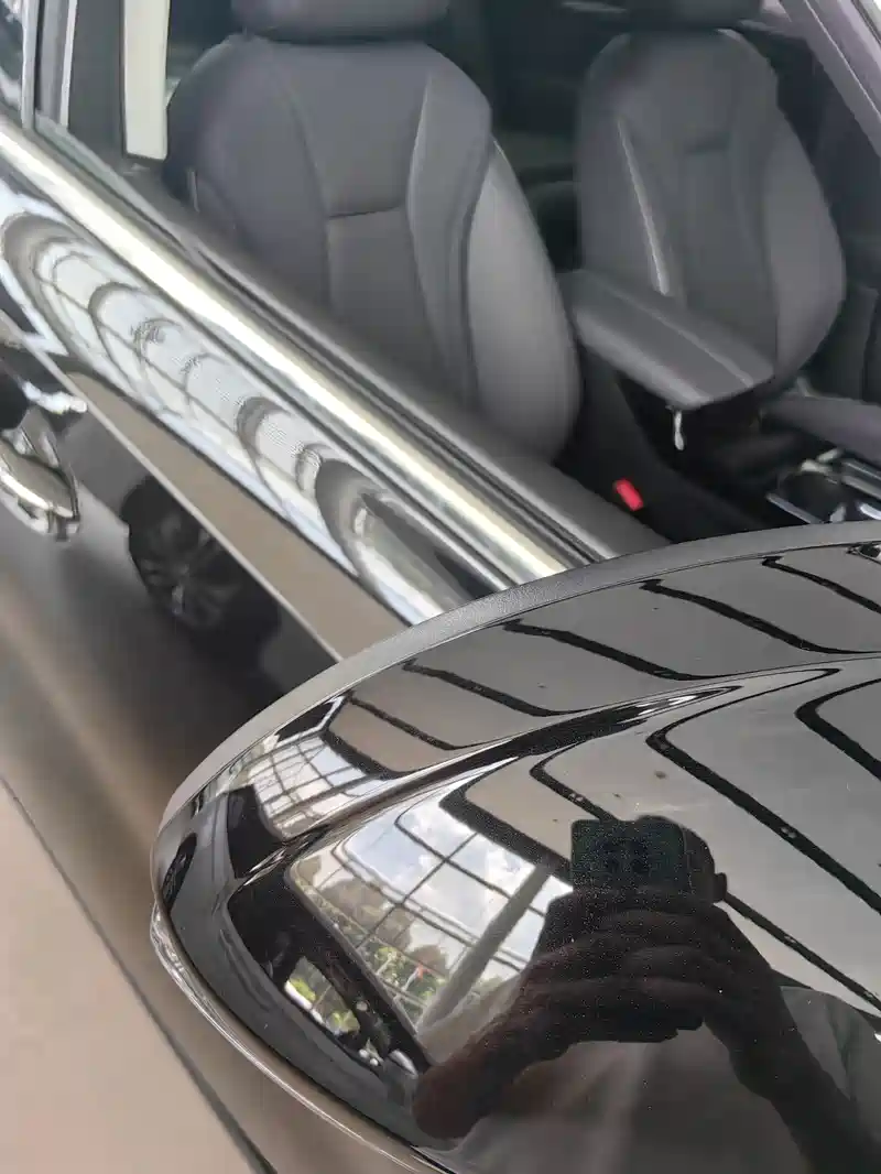

问 玻璃升降电机问题 删除 推荐精华 置顶 取消置顶 关闭回复 打开回复 推荐编辑 楼主禁言 移动帖子 重置头像 操作记录 林森9870 0浏览 · 2026-08-20 12:41· 发布于湖北 大家的昂P玻璃升降有没有出问题的啊?我的副驾窗玻璃在高速上突然自己降下,按两边都升不上去,吓的我只能慢跑到服务区打电话询问,后来告之是升降电机坏了,说这症状在别的车上出现过,不知道这问题多不多? 举报 打开汽车之家 阅读体验更好 相关问题 更多 问成都的落地价 0回答 问请教艾维亚座椅调节 0回答 问请维修或保养四驱系统 0回答 问发动机启动时有异响 0回答 问昂科威白金还是冠道丐 0回答 问昂科威19款豪华 0回答 全部回复 只看楼主 凯普狄诺607 关禁闭 已屏蔽 雪铁龙C5 一般情况电机坏了不会突然下降的,估计是支架钢丝绳断了。 08-20 13:24 来自上海 回复 沙发 屏蔽此人 举报 删除 取消删除 禁言 重置头像 共有条对话 > 舌尖上的司机 关禁闭 已屏蔽 遇到了,25年6月提车,7月25日发现左后窗玻璃行驶中突然自动下降,前后按键均无法控制,后去4S点检查,左后按钮失控,症状是可以上升但是无法下降,主驾可以控制升降,但是不能确保每次都正常,最终更换电机,目前无异常 08-20 15:57 来自上海 回复 板凳 屏蔽此人 举报 删除 取消删除 禁言 重置头像 共有条对话 > 有福之人庆有余 关禁闭 已屏蔽 昂科威Plus 楼主的经历说明,通用的品控实在是漏洞百出。我上一台本田思域,12年半的老破车,都没有出现过这种低级问题。唉。赶快去4S 检查电机 和升降系统小零件。 08-20 19:20 来自湖北 回复 地板 屏蔽此人 举报 删除 取消删除 禁言 重置头像 共有条对话 > 还想在主楼增加内容?点击续写主楼内容 登录 参与更多互动 发表回复 打开App,查看更多评论 首 页 上一页 下一页 末 页 跳 转 取 消 还想在主楼增加内容?点击续写主楼内容 登录 参与更多互动 系统故障 发表回复 图片最多上传9张 微信好友 微信朋友圈 新浪微博 QQ好友 QQ空间 取消 相关推荐 加载中
