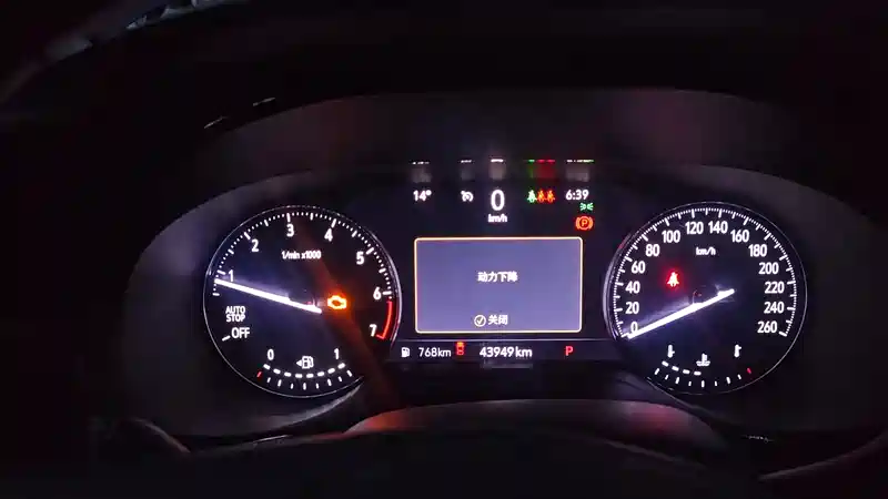

刚出保三年零一个月,下班开车途中突然就冒出一个发动机故障灯,提示动力下降,怎么捅咕也消不掉,第二天开到4s店检查故障码是说发动机电磁阀故障,需要更换一个,刚出质保就坏掉,后来想起来发动机总程有个8年或16万公里质保,4s店打马虎眼,说给查一下,2天了没回复我,让厂家发货了,说几百块钱不在保就自掏腰包了,这个发动机电磁阀在不在质保范围里呢?还说是昂科威的通病。

你这车发动机电磁阀属于发动机总成,在8年或16万公里的质保范围内,4S店是故意打马虎眼。你直接拿国家三包规定和厂家质保条款找他们,要求免费更换,别自己掏钱,这是他们该负责的

这个发动机故障灯亮的话原因有很多,比如说结合系统,进气系统或者是燃油系统的问题都有可能,建议你先检查一下这个火花塞点火是否正常,还有进气系统。特别是这个节气门的工作是否正常,像这种情况要用专业的电脑来读一下,看具体什么原因引起的。如果是发动机电磁阀故障的话,更换这个电磁阀,价格倒是不贵,如果过了保的话,建议你到这个修理店,价格更加的便宜。
