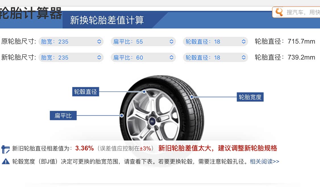

问 有车友换了轮胎吗,想换尺寸大点的 删除 推荐精华 置顶 取消置顶 关闭回复 打开回复 推荐编辑 楼主禁言 移动帖子 重置头像 操作记录 帅的京东联合 0浏览 · 2025-08-20 18:55· 发布于广东 原车235-55-18的感觉跟车身不搭太小了,想换成235-60-18的,有车友换过吗 举报 打开汽车之家 阅读体验更好 相关问题 更多 问灯泡更换问题 0回答 问高息高返额度 0回答 问胜牌用哪个好一点 0回答 问白金套件是什么 0回答 问请教流量问题 0回答 问安装可后视中控屏 0回答 全部回复 只看楼主 车友A车行 关禁闭 已屏蔽 235/60R18的胎比原厂235/55R18厚了1厘米左右,直径大了2厘米,装上会显得饱满些但得注意几点:时速表会慢2km/h左右,过坑别太快容易蹭轮眉,油耗会多0.5-1个。论坛里有人换过这规格,只要不换太宽的胎一般不影响年检。 08-20 20:20 来自河北 回复 沙发 屏蔽此人 举报 删除 取消删除 禁言 重置头像 共有条对话 > hot41 关禁闭 已屏蔽 昂科威S 偏差有点大 08-20 20:36 来自江苏 回复 板凳 屏蔽此人 举报 删除 取消删除 禁言 重置头像 共有条对话 > 136333 关禁闭 已屏蔽 昂科威Plus 年检还得换 08-20 20:51 回复 地板 屏蔽此人 举报 删除 取消删除 禁言 重置头像 共有条对话 > 银川车友5111004 关禁闭 已屏蔽 我要申诉 本楼已被删除 查看回帖内容查看操作记录 08-21 18:53 来自宁夏 屏蔽此人 删除 取消删除 禁言 重置头像 共有条对话 > 关于汽车那点事儿 关禁闭 已屏蔽 昂科威Plus 没什么实际意义,我上一辆车连备胎都换成全尺寸的了白花钱 08-21 21:30 来自北京 回复 屏蔽此人 举报 删除 取消删除 禁言 重置头像 共有条对话 > 超级维奶 关禁闭 已屏蔽 胜达 235换235? 08-22 15:17 来自江苏 回复 屏蔽此人 举报 删除 取消删除 禁言 重置头像 共有条对话 > 同志仍需努力1_801A 关禁闭 已屏蔽 如果换成235/60/18寸轮胎,车身高出两公分,会影响操控,重心抬高了,存在安全问题。要换应该换同尺寸的轮胎,或者换艾维亚版的马牌245/45/20寸的轮胎,车身高出一公分,轮胎宽了一公分,不影响操控和年审。 08-26 15:40 来自广东 回复 屏蔽此人 举报 删除 取消删除 禁言 重置头像 共有条对话 > amlgulakeds 关禁闭 已屏蔽 昂科威S 60是扁平比,就算可以换也很丑,何况还不能换 09-09 21:51 来自贵州 回复 屏蔽此人 举报 删除 取消删除 禁言 重置头像 共有条对话 > 还想在主楼增加内容?点击续写主楼内容 登录 参与更多互动 发表回复 打开App,查看更多评论 首 页 上一页 下一页 末 页 跳 转 取 消 还想在主楼增加内容?点击续写主楼内容 登录 参与更多互动 系统故障 发表回复 图片最多上传9张 微信好友 微信朋友圈 新浪微博 QQ好友 QQ空间 取消 相关推荐 加载中
