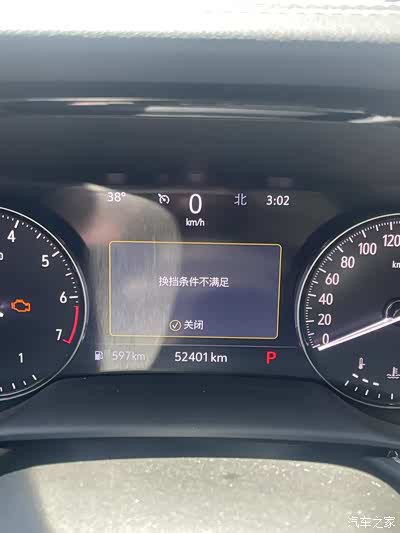

22款昂科威Plus不能挂R档,仪表显示换挡条件不满足,故障灯亮起,出现在冷车启动行驶5分钟后,停车熄火反复5次左右,故障消失,故障灯也灭了,我也没去没问4儿子,大家遇到过吗?

22款昂科威Plus出现的不能挂R档、显示换挡条件不满足且故障灯亮的情况,多为电子换挡系统偶发信号异常(如低温影响传感器、刹车开关接触不良等),并非硬件实质性损坏,冷车时出现且熄火后恢复是常见表现;若仅偶尔出现无需过度担心,若频繁发生,建议检查刹车开关、相关传感器及变速箱控制单元故障码以排除隐患。

这是系统性故障,如果是机械故障你就开不走了,但是现在的故障消失不代表下一次也能解决。

大力出奇迹,照着按键换档面板狠拍几巴掌。

没出保的就抓紧去找4s

    跟你遇到的情况一样,但是没恢复,开不了车去4s店
