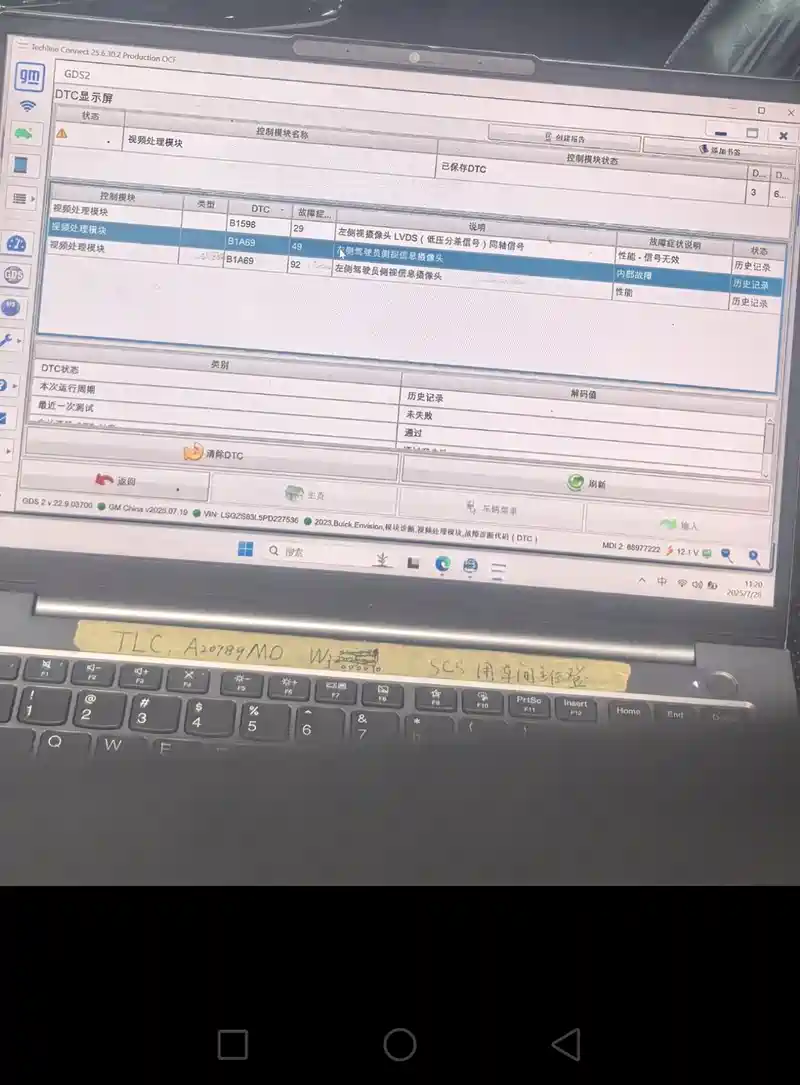

23款昂科威plus,360全景影像左侧黑屏不显示《如下图》,有遇到的车友吗?4s第一次检测,有错误代码,(如图)因为还在质保内,直接更换了摄像头,但是问题依旧还存在,现在4s店打算把整个车左侧拆掉检查线路,我还没同意。头大呀

这情况可能是360影像模块或者线路问题,既然换了摄像头还不行,那大概率不是摄像头本身的问题。建议让4s先检查影像模块供电和信号线,别急着拆车,先让他们用诊断仪读一下模块数据流看看信号是否正常。质保期内尽量别让他们乱拆。

我的和你一样的问题跑4S店两趟了就是推不给处理
