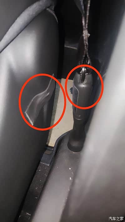

问 车内异响… 删除 推荐精华 置顶 取消置顶 关闭回复 打开回复 推荐编辑 楼主禁言 移动帖子 重置头像 操作记录 泉州车友6135652 0浏览 · 2025-07-21 05:43· 发布于福建 驾驶位门板有很轻微的异响,去4S拆了门板,看了下也没啥问题…太烦人了,不知道有没有碰到跟我一样问题的车主… 举报 打开汽车之家 阅读体验更好 相关问题 更多 问昂科威喇叭进水了 0回答 问360后视故障 0回答 问昂科威白金版 0回答 问这轮毂正品吗? 0回答 问咨询个防虫网问题 0回答 问启动的时候有异常声 0回答 全部回复 只看楼主 老衲一头秀发5966 关禁闭 已屏蔽 名图 有时候汽车的异响问题很难解决,更不建议频繁拆装汽车去检查异响的原因,往往都是拆装频繁了以后,内饰卡扣松动会造成异响加重。 2025-07-21 06:19 来自江西 回复 沙发 屏蔽此人 举报 删除 取消删除 禁言 重置头像 共有条对话 > 萌哥wm 关禁闭 已屏蔽 传祺ES9 泉州车友6135652兄,驾驶位门板异响,4S拆检没发现问题,可能是内饰件细微松动,像卡扣、线束摩擦。你可以试试在门板内饰板和框架接触处,贴些植绒胶带,减少震动摩擦。或者用橡胶条填充缝隙,也能缓解。要是异响不影响驾驶,别频繁拆装,避免新问题,供参考,希望解决你的烦恼! 2025-07-21 08:54 来自广东 回复 板凳 屏蔽此人 举报 删除 取消删除 禁言 重置头像 共有条对话 > 鬼见愁HR 关禁闭 已屏蔽 速腾 换一家4s店试试 2025-07-21 10:33 来自河北 回复 地板 屏蔽此人 举报 删除 取消删除 禁言 重置头像 共有条对话 > 猪蹄2019 关禁闭 已屏蔽 车内异响是个很普遍的现象,似乎什么档次的车都有可能发生,同一辆车有人感觉很敏感,有人无感。首先确定异响的来源,是不是手套箱、扶手箱里、后备箱的东西在颠簸时产生的异响,有些是车辆在某一速度时也会产生共振异响;还有小排量的车在开空调时异响明显,是动力不足导致的,这就没办法了。 2025-07-21 10:38 来自北京 回复 屏蔽此人 举报 删除 取消删除 禁言 重置头像 共有条对话 > 小牛王1 关禁闭 已屏蔽 内饰板松动或有异物:车门内饰板安装不牢固,或者内部有小物件(如硬币、打火机等),车辆行驶时会产生碰撞异响。可以再次拆开门板,检查内饰板的固定卡扣是否完好,有无松动,重新固定内饰板,同时清理内部异物。 2025-07-21 14:07 来自吉林 回复 屏蔽此人 举报 删除 取消删除 禁言 重置头像 共有条对话 > 失忆症保持者 关禁闭 已屏蔽 有,正驾驶,我感觉像安全带在B柱上的固定位置 间隙响的。 2025-07-22 11:26 来自安徽 回复 屏蔽此人 举报 删除 取消删除 禁言 重置头像 共有条对话 > 飞翔的卡皮 关禁闭 已屏蔽 你打开车门,一只手把住车门,另一只手攥拳敲车门,一定要把住不要活动,你听听有没有声音,如果有声音你听听异响在哪,如果没有声音大概率是锁扣发出的 2025-07-23 15:21 来自山东 回复 屏蔽此人 举报 删除 取消删除 禁言 重置头像 共有条对话 > 金华车友7512008 关禁闭 已屏蔽 昂科威Plus 也可能是安全带B柱接头和座椅外壳碰撞,接头那有块软贴但没全部覆盖,座椅在一定位置就会硬塑料接触硬塑料,人动带动安全带或者不平路面晃动就响,我在座椅外壳贴块橡胶皮目前不响 2025-07-29 12:18 来自浙江 回复 屏蔽此人 举报 删除 取消删除 禁言 重置头像 共有条对话 > __Mr_Zhao 关禁闭 已屏蔽 门上的可拆卸装饰盒不服帖了,找个东西粘一下就行了 2025-09-25 10:34 来自安徽 回复 屏蔽此人 举报 删除 取消删除 禁言 重置头像 共有条对话 > 辽阳车友3966240 关禁闭 已屏蔽 是不是车门上放什么东西了,你自己没注意? 2025-09-25 14:38 来自辽宁 回复 屏蔽此人 举报 删除 取消删除 禁言 重置头像 共有条对话 > 还想在主楼增加内容?点击续写主楼内容 登录 参与更多互动 发表回复 打开App,查看更多评论 首 页 上一页 下一页 末 页 跳 转 取 消 还想在主楼增加内容?点击续写主楼内容 登录 参与更多互动 系统故障 发表回复 图片最多上传9张 微信好友 微信朋友圈 新浪微博 QQ好友 QQ空间 取消 相关推荐 加载中
