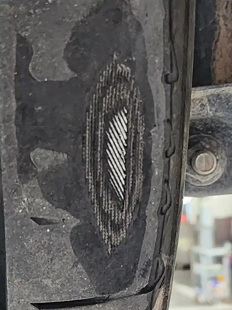

问 一年半新车后轮内侧严重吃胎,求问有无同款车主? 删除 推荐精华 置顶 取消置顶 关闭回复 打开回复 推荐编辑 楼主禁言 移动帖子 重置头像 操作记录 李荣富8751 0浏览 · 2025-06-21 11:16· 发布于北京 一年半的车,左右后轮内侧吃胎严重。有木有同款 举报 打开汽车之家 阅读体验更好 相关问题 更多 问价格如何? 0回答 问冬天暖风怎么开啊 0回答 问高息高返额度 0回答 问车膜还需要贴吗? 0回答 问突现动力不足 0回答 问内饰黄色斑点 0回答 全部回复 只看楼主 llx3344 关禁闭 已屏蔽 威麟X5 磨损到这么严重,这个还是很夸张的,这都严重影响安全了随时有可能会爆胎,尽快更换吧,更换完之后做一下四轮定位。 2025-06-21 11:27 来自云南 回复 沙发 屏蔽此人 举报 删除 取消删除 禁言 重置头像 共有条对话 > 喜欢汽车的小伙子 关禁闭 已屏蔽 去店里做检查。实在不行,四轮定位 2025-06-21 14:48 来自山西 回复 板凳 屏蔽此人 举报 删除 取消删除 禁言 重置头像 共有条对话 > 我是常客 关禁闭 已屏蔽 一年半跑了五万多公里,虽然时间不长但是公里数不少,不过五万多公里车胎磨成这样肯定是不正常 2025-06-21 20:50 来自北京 回复 地板 屏蔽此人 举报 删除 取消删除 禁言 重置头像 共有条对话 > 济宁车友2022117 关禁闭 已屏蔽 建议做一下四轮定位,吃胎是因为轮胎的左右梢倾角错误或过大导致的,4轮定位可以解决这些问题。 2025-06-22 14:52 回复 屏蔽此人 举报 删除 取消删除 禁言 重置头像 共有条对话 > __Mr_Zhao 关禁闭 已屏蔽 我有吃胎,但是你这磨损程度你听不见声音吗?我后面声音很大就发现磨胎了,吃的不严重,正在到处做四轮定位,哎 2025-06-23 17:06 来自安徽 回复 屏蔽此人 举报 删除 取消删除 禁言 重置头像 共有条对话 > 宜昌车友8781146 关禁闭 已屏蔽 我的20款昂科威两前轮内侧也吃胎,4S店说是马路的问题,不是车的问题 2025-06-27 17:53 来自湖北 回复 屏蔽此人 举报 删除 取消删除 禁言 重置头像 共有条对话 > 嘉峪关车友5540740 关禁闭 已屏蔽 哈哈,亲,您这个那叫吃胎,这个叫啃胎。吃胎应该是内测偏磨损严重,您这个有规律跳啃,是不是减震有问题或者是轮毂失圆了!!! 2025-06-30 11:37 来自甘肃 回复 屏蔽此人 举报 删除 取消删除 禁言 重置头像 共有条对话 > 还想在主楼增加内容?点击续写主楼内容 登录 参与更多互动 发表回复 打开App,查看更多评论 首 页 上一页 下一页 末 页 跳 转 取 消 还想在主楼增加内容?点击续写主楼内容 登录 参与更多互动 系统故障 发表回复 图片最多上传9张 微信好友 微信朋友圈 新浪微博 QQ好友 QQ空间 取消 相关推荐 加载中
