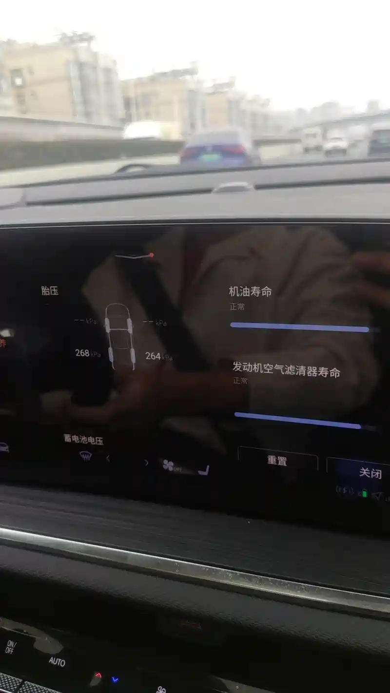

问 为啥学了胎压知识,前轮还是显示不出来? 删除 推荐精华 置顶 取消置顶 关闭回复 打开回复 推荐编辑 楼主禁言 移动帖子 重置头像 操作记录 圣光忽悠了我 0浏览 · 2025-03-31 22:20· 发布于湖北 为什么学习了胎压之后,前轮胎压还是显示不出来? 举报 打开汽车之家 阅读体验更好 相关问题 更多 问别克车机5.0系统 0回答 问昂科威plus贴车衣 0回答 问语音可以关闭车窗吗 0回答 问昂科威plus贷款 0回答 问车机高德地图 0回答 问昂科威Plus保养 0回答 全部回复 只看楼主 山东的小伙 关禁闭 已屏蔽 宝骏560 车辆重新做了胎压学习前轮还是显示不出来原因如下第一,这种情况很有可能是车辆的前轮胎压传感器电池亏电导致的这种现象。第二,这种情况是需要更换两个前轮的胎压传感器,价格大致是在60左右一个。 03-31 22:28 来自山东 回复 沙发 屏蔽此人 举报 删除 取消删除 禁言 重置头像 共有条对话 > 小伟杰 关禁闭 已屏蔽 雷克萨斯IS 您好,你现在这种情况,如果说前面两个轮不显示胎压数值,这边已经做过学习之后还是这样,那需要考虑一下你的这个胎压传感器本身是否出现损坏了。这个可以单独进行更换,这个传感器在外面综合修理厂一个换好的话大概在几十~100块钱左右,换完之后重新学习一下就可以了。 03-31 22:30 来自贵州 回复 板凳 屏蔽此人 举报 删除 取消删除 禁言 重置头像 共有条对话 > 喜欢汽车的小伙子 关禁闭 已屏蔽 去4s店检查去 04-01 10:03 来自山西 回复 地板 屏蔽此人 举报 删除 取消删除 禁言 重置头像 共有条对话 > 两斗米 关禁闭 已屏蔽 你开几百米再看看。有时候原地不显示。 04-01 13:51 来自北京 回复 屏蔽此人 举报 删除 取消删除 禁言 重置头像 共有条对话 > 还想在主楼增加内容?点击续写主楼内容 登录 参与更多互动 发表回复 打开App,查看更多评论 首 页 上一页 下一页 末 页 跳 转 取 消 还想在主楼增加内容?点击续写主楼内容 登录 参与更多互动 系统故障 发表回复 图片最多上传9张 微信好友 微信朋友圈 新浪微博 QQ好友 QQ空间 取消 相关推荐 加载中
