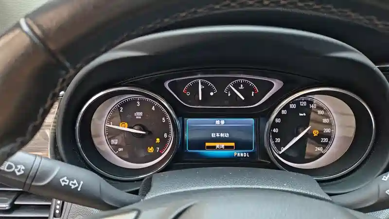

大神们,这个是不是什么问题,电子手刹也放不下!谢谢

这个故障大概率是后轮的轮速传感器出现问题,具体是哪个轮需要到4S店检查。我的车也出现过这种情况,应急的解决办法是把电瓶先断开再接上。注意:不要把钥匙放在车里,以免车辆自行上锁。

宝骏730
你好,通过照片来看的话,这个就属于车辆的电子手刹系统出现了这个故障引起的这个故障提醒电子手刹放不了的问题出现,
故障原因的话都是属于车辆的,这个电子手刹开关出现损坏,还有电子手刹模块出现故障都会引起这个问题出现解决问题,可以使用车辆诊断电脑进行连接,车辆读取一下故障代码,根据故障代码进行更换电子手刹开关或者是维修模块解决问题。

有可能是刹车传感器故障。具体还是去店里检查一下最好。

应该是轮速传感器故障,重点检查两前轮的轮速传感器。

有可能是电瓶要挂了,电压太低了。你挂上档,稍微带着手刹 往前拱几米,往后倒几米,咣当它几下,在试试。
