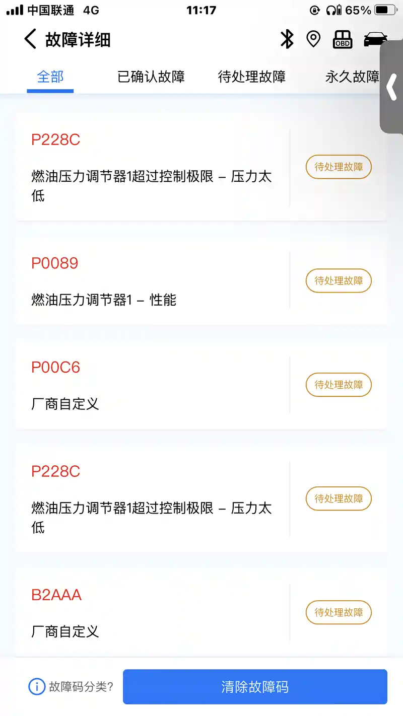

今天大年初一,一早发动昂科威,启动延迟。突突6-7秒后,成功启动。同时显示发动机动力下降,用检测电脑查故障码。分别见图。
大过年的也不好找人修理。所以有明白的高手,说一下咋回事?先谢了。

兄弟过年好呀!你这昂科威显示的P228C故障码,意思是燃油压力调节器1超过控制极限,压力太低。这可能是燃油泵故障,比如泵油能力下降,没法提供足够油压;也可能是燃油滤清器堵塞,影响了燃油流动;还有可能是压力调节器本身出问题,不能正常调节油压啦。
P0089和P228C有点关联,也是燃油压力调节器性能方面的问题。至于那俩厂商自定义故障码,得结合具体车型资料判断。
大过年不好找人修的话,先别轻易开,以免出大问题。要是有熟悉的靠谱维修店,等上班后赶紧去检查检查燃油系统这些地方哈。

出现启动延迟、显示发动机动力下降且故障码为P228C ,此故障码通常与燃油压力调节器性能有关。可能是调节器本身故障,也可能相关线路问题。因过年不好找人修,可先检查燃油管路有无明显泄漏等简单情况。

别克昂科威报一系列的故障代码,这个大多数都是车辆高压油泵的问题。
第一,如果车辆只是冷车,不好启动,启动之后提速一切正常。像这种情况可以继续坚持用。
第二,像这种故障彻底解决是需要更换新的高压油泵才可以更换新的高压油泵,建议是更换原装配件,副厂配件有时候用不住。

高压油泵看看,去4s检查维修

4S内部已经免费召回高压油泵更换,我的去年就更换过了。

今天又启动了一下车子,查看数据流如下。熄火后油压还上升了!!不得琪姐。09:35分为冷车未启动,09:43为怠速状态,09:46\09:59\10:06为怠速7分钟后,熄火通电不同的时间点下的油压。

晚上又试着启动发动机,发现发动机故障灯不亮了,查看数据流正常了。19:35为未启动的油压480(距离上次熄火超过30小时),19:49、20:01分别为熄火后10、20分钟后的数据,似乎油泵没有泄压。末图为最新故障状态
