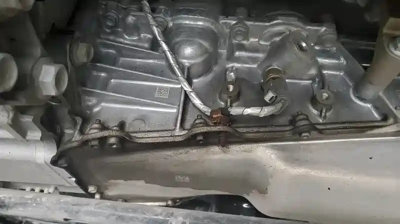

不到2年的昂科威PLUS552T发动机漏油,车子挺好的,动力足够用,平均油耗8升,高速6升多,国道5升多。高速超车很轻松。120码速度转速2100。小故障有车机黑屏死机,倒车雷达失灵。
却遇到了发动机漏油的情况,车友们有这种情况吗?该如何解决,实在不想拆解发动机。

可能就是油底壳密封问题,去索赔换新油底壳。

索赔更换油底壳胶垫就可以了

不需要拆发动机,举起来直接拆换油底壳。

油底壳漏油更换,不到两年没有超保,直接去店里索赔就可以了
