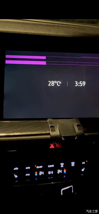

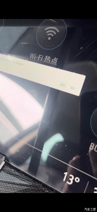

问 你的中控黑屏了吗? 删除 推荐精华 置顶 取消置顶 关闭回复 打开回复 推荐编辑 楼主禁言 移动帖子 重置头像 操作记录 tfne 0浏览 · 2024-08-11 21:06· 发布于四川 昨天出行,高速上突然听到一声像鸣笛的长音,然后中控就黑屏了。到服务区熄火重启,又正常了。过段时间又来了,反反复复几次,今天又正常了。你们遇到过没有? 举报 打开汽车之家 阅读体验更好 相关问题 更多 问屏幕显示电池电量低 0回答 问安吉星到期有必要续吗 0回答 问发动机转速问题 0回答 问关于更换雪地胎 0回答 问二手昂科威价值 0回答 问昂科威19款豪华 0回答 全部回复 只看楼主 言午多人 关禁闭 已屏蔽 领克06 重启后恢复正常,可能由系统软件存在漏洞或兼容性问题,导致运行不稳定。也有可能最近外界天气太热,长时间使用或散热不良,使得中控屏幕的硬件组件过热,出现黑屏。如果问题频繁出现且影响正常使用,可以先去4s店刷新一下车机软件,看看是否有效。 2024-08-12 08:03 来自浙江 回复 沙发 屏蔽此人 举报 删除 取消删除 禁言 重置头像 共有条对话 > 与世无争的帅锅 关禁闭 已屏蔽 凯越 还是建议进店检查一下看看,可能是车机有问题了 2024-08-12 11:20 来自吉林 回复 板凳 屏蔽此人 举报 删除 取消删除 禁言 重置头像 共有条对话 > blackjerry 关禁闭 已屏蔽 遇到过一次,开着车机导航,然后导航自动关闭的情况,再开就又正常了 2024-08-12 11:32 来自吉林 回复 地板 屏蔽此人 举报 删除 取消删除 禁言 重置头像 共有条对话 > 见农在田被人注册了 关禁闭 已屏蔽 昂科威S 是这个样子吗?我也正脑壳疼,说是和360冲突了的原因,升级了车机系统还是没解决,喊我开回重庆去扒了再观察,关键360两年质保都没过 2024-08-12 13:51 来自四川 回复 屏蔽此人 举报 删除 取消删除 禁言 重置头像 共有条对话 > 喜欢汽车的小伙子 关禁闭 已屏蔽 恢复车机出厂设置试试,不行就去4s店刷机 2024-08-12 16:10 来自山西 回复 屏蔽此人 举报 删除 取消删除 禁言 重置头像 共有条对话 > 烈日雄风上秋名山 关禁闭 已屏蔽 车机有问题也正常,能恢复就这样吧,可以去升级 2024-08-12 17:04 来自吉林 回复 屏蔽此人 举报 删除 取消删除 禁言 重置头像 共有条对话 > tfne 楼主 关禁闭 已屏蔽 昂科威Plus 今天去店里给软件升级了,目前正常使用。现在4S店有点秋了,附近有两家别克店都关门了。 2024-08-22 20:55 来自四川 回复 举报 删除 取消删除 禁言 重置头像 共有条对话 > tfne 楼主 关禁闭 已屏蔽 昂科威Plus 中控黑屏后续,上次说到黑屏后去店里维修,师傅先给软件升级。说以后再出现黑屏,可能就是硬件问题。升级后十多天,出去避暑,回来的路上又黑屏了。再去店里,检查后,需要更换收音机模块。当天订货,第二天下午就换上了。幸好是在质保期内,就一个模块,要一万一千多元。 2024-09-05 09:45 来自四川 回复 举报 删除 取消删除 禁言 重置头像 共有条对话 > 如梦人生 关禁闭 已屏蔽 天籁 看来黑屏不是个案啊。22款652P现在黑屏三天了,跟售后联系让过两天去。症状是黑屏,但有倒车影像。 2024-11-07 10:09 来自河北 回复 屏蔽此人 举报 删除 取消删除 禁言 重置头像 共有条对话 > atmq5f10m04 关禁闭 已屏蔽 22款昂科威SGS,最近也出现这个黑屏,图像为凯迪拉克图标,说是收音机模块坏了,最后换了一个,目前还没有出现其他问题。 2024-11-07 11:05 来自云南 回复 屏蔽此人 举报 删除 取消删除 禁言 重置头像 共有条对话 > 还想在主楼增加内容?点击续写主楼内容 登录 参与更多互动 发表回复 打开App,查看更多评论 首 页 上一页 下一页 末 页 跳 转 取 消 还想在主楼增加内容?点击续写主楼内容 登录 参与更多互动 系统故障 发表回复 图片最多上传9张 微信好友 微信朋友圈 新浪微博 QQ好友 QQ空间 取消 相关推荐 加载中
