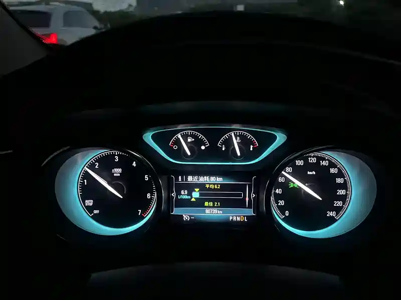

国庆假日出行,发生这种事情,如果处理能力差一点,绝对出事!
事情经过:
十月一号,中午一点出行隔壁市游玩,在高速上正常行驶,车辆加速中突然发生了一次强烈顿挫感,随后车辆失去动力,发动机转速不仅没有降低,反而攀升。当时时速100左右准备超车。返程途中同样在加速时发生了一样的情况。
处理方式:松油门,待转速降低后再踩动力恢复。
请问各位同款车主是否遇到过这样的情况?

丨喜新不厌旧丨 楼主 关禁闭 已屏蔽
昂科威Plus
仪表盘无任何故障灯亮
