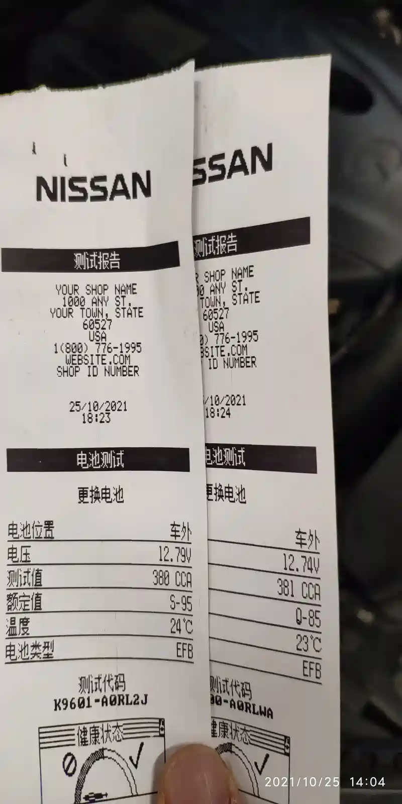

昨天去SSSS保养,维修技师说要换电瓶了,前后两个都要换,电压正常都是12伏多,但电量低,前面的380CCA,后面的381CCA,说正常是800多还是900多的,就是说存电量不够,建议更换。我这个电瓶16年3月提车后确实也没换,因为一直没什么问题。启动也很正常,没有启动很软的感觉。所以昨天也没换,昨天才发现前电瓶是非免维护的,要加液,看了一下确实电瓶液少了,买了几瓶屈臣氏蒸馏水,加了两瓶,都加到刻度线位置,不知道会不会提高电瓶的存电量。后面的一看是免维护的,没法加液,从观察孔看是蓝色,说明电压是够的。等感觉启动疲软时再换吧,可维护电瓶是不是比免维护的寿命要长点。SSSS换前电瓶都要1300多,后电瓶要1100多,比较贵。

                   电瓶的使用寿命一般在3-5年不等,这个和平时用车有关系,如:每天跑的距离短,停车熄火用车载电器等,导致电瓶亏电,也不排除电瓶的质量问题,一般电瓶质保一年2万公里!电瓶电压检测标准供你参考:

电瓶去外面换瓦尔塔,前后两个1140元,前两个刚换完,旧电瓶置换,原车是松下的电瓶,

    我换风帆s95带起停的那种。1000元。原车拆下来的电瓶是日立的,有点漏液
