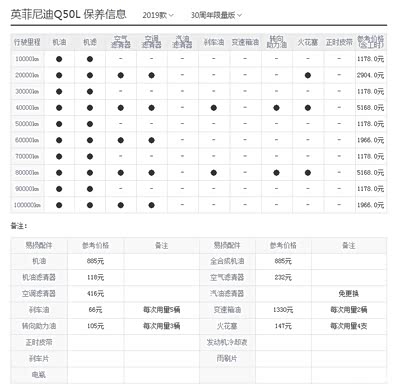

    大漠金戈 关禁闭 已屏蔽
    问界M5
    这个表也许可以参考一下:
    http://db.auto.sohu.com/dongfenginfiniti/4560/maintenance.html
