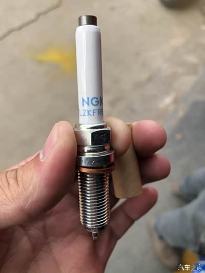

问 Q50L逸享2.0T的用什么火花塞好呢? 删除 推荐精华 置顶 取消置顶 关闭回复 打开回复 推荐编辑 楼主禁言 移动帖子 重置头像 操作记录 北境1988 0浏览 · 2020-07-13 11:25 Q50L逸享2.0T的用什么火花塞好呢?有换过火花塞的吗? 举报 打开汽车之家 阅读体验更好 相关问题 更多 问英菲尼迪Q50L 0回答 问左后轮老是漏气 0回答 问夏天车子空调噪音 0回答 问轮胎内侧有裂纹 0回答 问这个亮条能直接拆吗? 0回答 问电瓶灯亮 0回答 全部回复 只看楼主 武汉车友8535937 关禁闭 已屏蔽 标致408 一般而言,电阻火花塞的寿命是3万公里,而材质比较好一点的铂金火花塞的使用周期是4-5万公里,铱金的火花塞则是7-8万公里。当达到预期寿命后,就应该更换了。 2020-07-13 11:26 回复 沙发 屏蔽此人 举报 删除 取消删除 禁言 重置头像 共有条对话 > 正月腊梅 关禁闭 已屏蔽 天籁 最便宜的就是这种,铂金火花塞就是中心电极是铂金的,侧电极是铁的。双铂金火花塞就是中心电极和侧电极都是铂金的,侧电极是铁的,铱铂金火花塞就是中心电极是铱金的侧电极是铂金的。铱金火花塞就是中心电极是铱金的。 2020-07-13 11:27 回复 板凳 屏蔽此人 举报 删除 取消删除 禁言 重置头像 共有条对话 > ROSE1 关禁闭 已屏蔽 沃尔沃S60(进口) 博世,NGK,电装这些一线品牌的都可以的。换火花塞一定要和原车火花塞热值匹配。还有就是,注意别买到假货。。。 2020-07-13 11:27 回复 地板 屏蔽此人 举报 删除 取消删除 禁言 重置头像 共有条对话 > 麥沺里的阳光 关禁闭 已屏蔽 型格 原厂的就行 2020-07-13 15:48 回复 屏蔽此人 举报 删除 取消删除 禁言 重置头像 共有条对话 > sha_hong 关禁闭 已屏蔽 小米SU7 这个车特别费火花塞,最好换原厂的。。。 2020-07-13 19:51 回复 屏蔽此人 举报 删除 取消删除 禁言 重置头像 共有条对话 > soloveB 关禁闭 已屏蔽 英菲尼迪Q50L 原厂就是NGK代工的 2020-07-13 20:20 回复 屏蔽此人 举报 删除 取消删除 禁言 重置头像 共有条对话 > 大只佬_ 关禁闭 已屏蔽 宝马X5 2到3万公里一换 2020-07-13 21:10 回复 屏蔽此人 举报 删除 取消删除 禁言 重置头像 共有条对话 > 大只佬_ 关禁闭 已屏蔽 宝马X5 差不多正品就足够了 2020-07-13 21:10 回复 屏蔽此人 举报 删除 取消删除 禁言 重置头像 共有条对话 > 玉溪车友9088663 关禁闭 已屏蔽 我换的NGK 2020-07-17 02:15 回复 屏蔽此人 举报 删除 取消删除 禁言 重置头像 共有条对话 > 重庆英菲行 关禁闭 已屏蔽 这个原厂火花塞也不贵,英菲最便宜的火花塞 2020-11-30 22:52 回复 屏蔽此人 举报 删除 取消删除 禁言 重置头像 共有条对话 > 还想在主楼增加内容?点击续写主楼内容 登录 参与更多互动 发表回复 打开App,查看更多评论 首 页 上一页 下一页 末 页 跳 转 取 消 还想在主楼增加内容?点击续写主楼内容 登录 参与更多互动 系统故障 发表回复 图片最多上传9张 微信好友 微信朋友圈 新浪微博 QQ好友 QQ空间 取消 相关推荐 加载中
