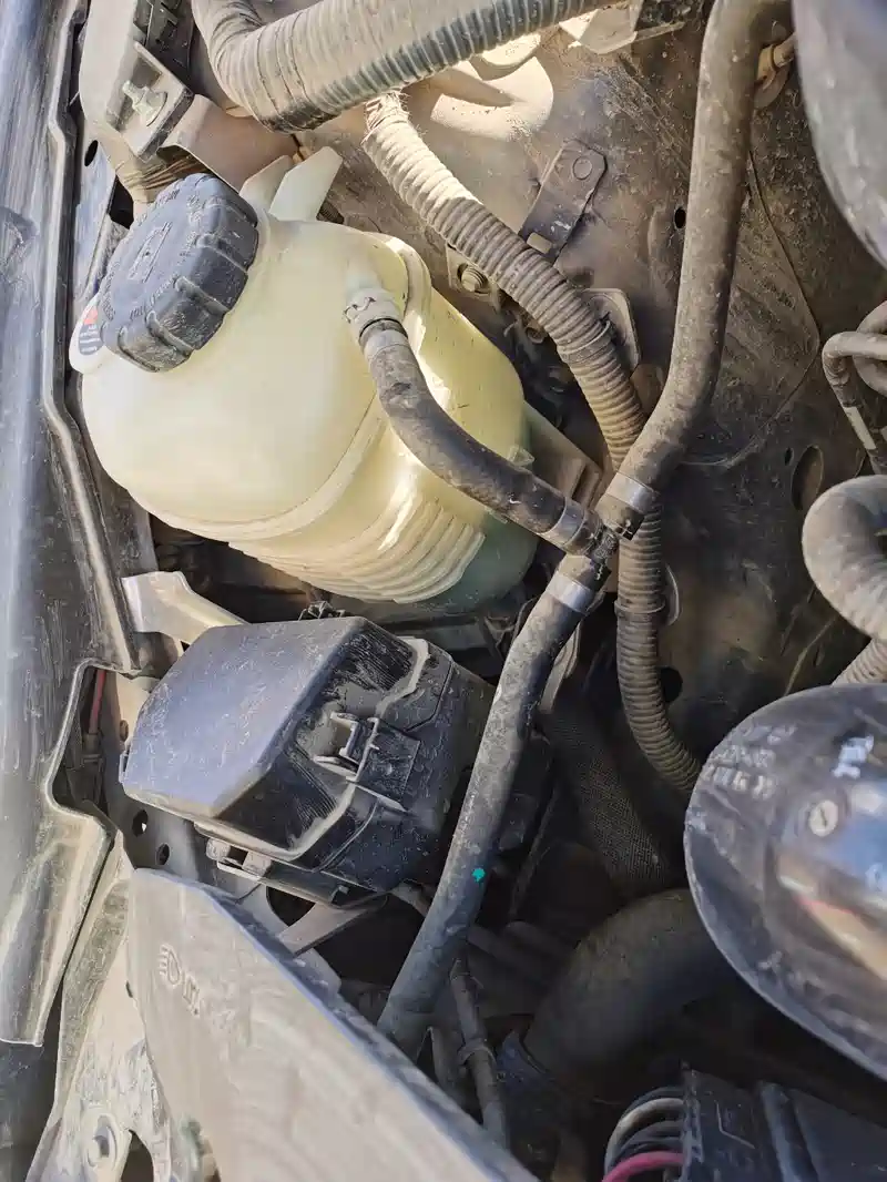

一年的车年前加过一次防冻液了,今天看到又到下限了!
才4万公里,这是什么情况?

1、防冻液之所以会减少,主要是因为发动机在持续高温的作用下,多多少少都是会挥发掉一些防冻液的,但挥发的量可能就那么一点。
2、但如果是消耗得快就另提了,很有可能是因为泄漏所导致的。而散热器缸垫损坏或者溢水罐、水泵结合面及冷却系统各管路的管接件松动,都可能出现防冻液泄漏的情况,这种情况下需要及时进行检修。
3、如果缺少防冻液的话(低于MIN刻度线),首先是没有一个很好的冷却效果,这样一来在高速运转的时候很容易出现“开锅”的现象(温度过高),而且机油的粘性也会随之降低,久而久之就会磨损发动机的零件。
4、综上所述,就是汽车防冻液缺少的原因、缺少防冻液的影响。

防冻液有一定自然消耗,但不可以过快,如果没有泄露的液位低下,可以补加同类防冻液,非长效防冻液建议两年更换一次。防冻液带有防水垢,抗氧化,耐腐蚀,高沸点,防冻等很多特点,如果临时救急添加了水,也必须尽快更换整个防冻液,

防冻液本身也有消耗的,车子的防冻液,在冷车状态下,液位在上下限位之间就可以了,如果低于下限位,没有到达更换周期要求的话,建议回店里去添加补充与原车相同的防冻液.

防冻液不足有两个原因,一是漏掉了。二是防冻液里面的水时间长了蒸发了。
如果是第二种,加纯净水。道理很简单。如果你再加冷却液的话乙二醇的浓度就会升高,冰点也会升高。
你打开发动机舱,仔细看看有没有泄露的痕迹,或者让4s店检查,有时候是气缸内漏,外面看不出来。一般时间短漏的可能性不大,补点纯净水就可以了。看着到下线了,要马上处理。

你好:防冻液是不能燃烧的。你说的是应该是防冻液稍微少点。少点有可能是正常的,也有可能是漏掉的,须要查看具体情况而定。任何防冻液里都含有水分,防冻液车用久了,水分蒸发,就会少点,属于正常,如果防冻液的位置高度在补水壶刻度的中间,一年之内没有低于下限刻度,这就属于正常的水分蒸发。反之需要去修理厂检查漏点,防冻液液如果是丢失硬气的,首先检查冷却使的外部,外部没有漏的,如果没有,再检查内部,内部渗漏主要是,主要由缸盖跟缸垫、缸体结合部引起的或者缸体裂纹、砂眼造成的漏水而漏到油底壳里,使机油增加。检查方是,先检查机油有无变化,如果没有,请检查缸压来判断。

防冻液这个液位,是要加一下的哦,加一样的防冻液,最好4S检查一下,看看有没有地方有泄露的现象!

冷车检查防冻液储液壶液面刻度,主水箱缺少防冻液,防冻液储液壶内的的防冻液就会补充水箱,发动机长时间工作主水箱防冻液较多时也会回流到储液壶内!另外防冻液也存在自然消耗!

查一查有没有泄漏?按理说自然消耗没有这么大,建议你优先在汽车之家里的车友圈和具体车系的热聊中看看,你也可以找当地的真实车友帮忙了,应该都有很多车友愿意帮忙的.车友的真实感受比那些所谓的媒体会更加靠谱.亲自感受一下更好。楼主也可以再咨询一下你们版主。

你这个得检查一下才清楚的啊,是有多方面的原因 ,如果是没有漏的话有可能是冲缸了。

防冻液给发动机降温用的,有自然损耗也是正常现象,
要觉得原车的防冻液太少想要添加,就回4s添加原厂防冻液即可,添加到上限和下限的中间位置,
切不可外面买不同品牌的防冻液混加,同颜色的也不行,

检查一下节温器,概率事件

水泵漏了,我也会过保前去换掉,冬天漏的多
