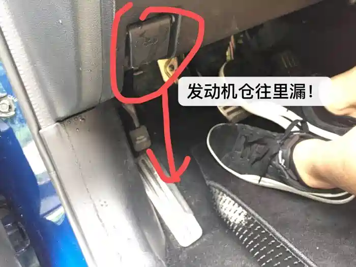

握草,漏水怎么办?
玉米菠萝
0浏览 · 2019-08-26 13:19
昨天大雨过后,门窗肯定关好了!怎样才能弄干?

这个最好去4S店检查原因吧,不解决的话以后都是麻烦啊 ,可以用吸尘器干湿两用的试出来,吹风机或者热风机吹干吧暂时

去修配厂吧,拆开A柱查漏水点,清理排水通道堵塞部位,地板要拆开覆盖毯晾晒风干。很麻烦呢!

处理的话,只能是把脚垫什么的都拿出来,车里用干毛巾什么的吸干水分。至于漏水就要赶紧检查了。

会不会是天窗引水导管堵住了。我以前花冠的车就是这种情况。

十有八九天窗排水孔。
拿个小橡皮管,套在高压风枪上面,插进去通一下就好了。

应该是天窗水管漏水了 去4s处理一下吧

天窗排水口,从驾驶室A柱通向发动机舱。重新打胶。
简单来说就是天窗的水流进驾驶室了。

买40斤生石灰,放车里关窗闷两天,可以吸收所有水汽。可能会有异味残留。
