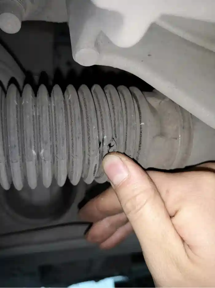

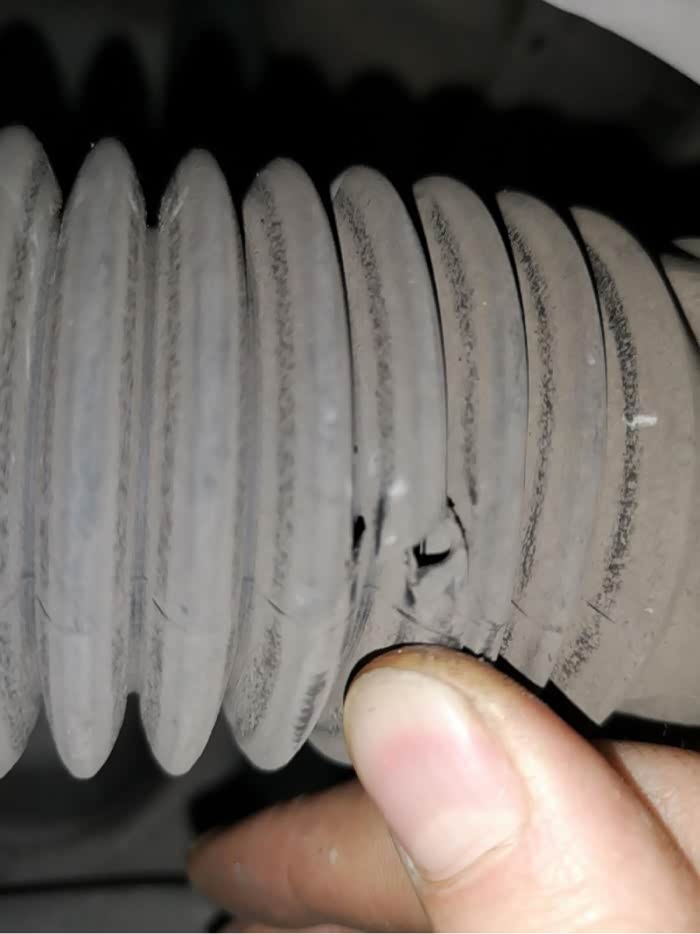

问 方向机这个胶套破了有影响吗?
诺诺诺1
0浏览 · 2019-05-21 11:35
方向机这个胶套破了有影响吗?外面换一个多少钱?

小米SU7
看胶套还没有老化,只是磕了小洞。。。
节俭点的办法是把这段擦干净,用好点的胶布把洞的部位缠两层,等过几年胶套老化再换。。。

秦新能源
破了也没有多大的事情的,这个只是个防尘的胶套而已的,只要没有漏油就不用理。

footman_L 关禁闭 已屏蔽
长期会有影响,否则不需要胶套了。
外面小店换很便宜,估计几十块的材料,百八十的工时。
四儿子说不换 进了泥沙方向机会卡死

四儿子说进了泥沙方向机会卡死,我也不知道换还是不换

外面英菲专修换吧   便宜点   如果没出保就4S换
天健方向机 关禁闭 已屏蔽
卡死不至于,进水进泥会的,如果是南方多雨地区,会导致机芯锈蚀,缩短方向机寿命

看胶套还没有老化,只是磕了小洞。。。
