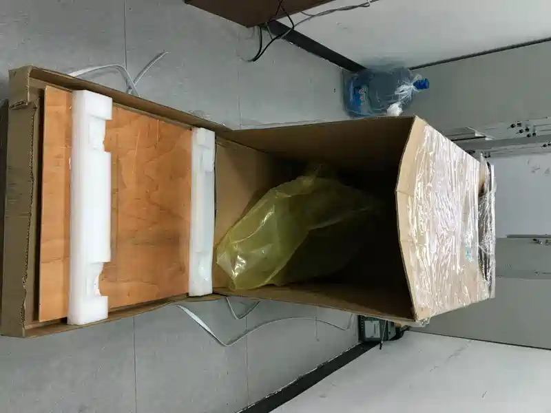

16年10月提车,目前4000公里,车子在持续颠簸的路面上副驾有异响,还是比较明显的,q50的通病,和4s反映,
厂家回应可以免费更换副驾座椅骨架,彻底恢复。于是申报,半个月后备件到了,立马换上,前后一共花了两小时左右的时间,这里和大家分享下整个索赔的注意事项
1.质保期内均可以索赔,前提你没自己瞎折腾,
2.索赔前提前找一段能开出异响的路,因为4s点需要在这段路上试车,并且录音,录音需要上传到总公司作为索赔证据,最好一次录音成功,咱做事要讲究效率
3.普通铺装路面上是听不出异响的,有的人认为这点异响无伤大雅,但是有的人就很重视,想我有强迫症的就受不了,于时去申请索赔了,因为毕竟才开3个月,奉劝大家不要因为这点小毛病和4s点闹凶,没啥意义,车无完车。
没想到骨架包装这么大

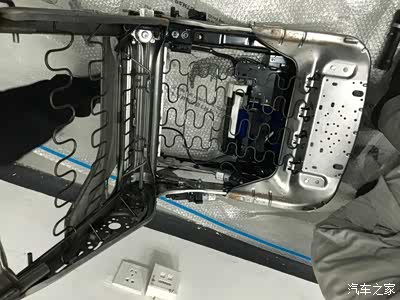

特意检查了下里面的焊点,还算不错,也没什么毛边飞刺之类的瑕疵,这点还是要赞一下英菲尼迪的做工
最后祝所有副驾有异响的车主能解决该问题

再说这张副驾驶座椅,这张座椅实在不想多说了,下面有块金属要扳平,副驾驶保险带底座和保险带插座要固定,不然会有嗡嗡嗡的声音。皮拆掉,可以看到调节螺栓,那东西会松动,最好是加橡皮垫片。换新的就怕以后还是会响,希望楼主换过新座椅后不再出现异响!!!

我换完一年半了 么有再出现
