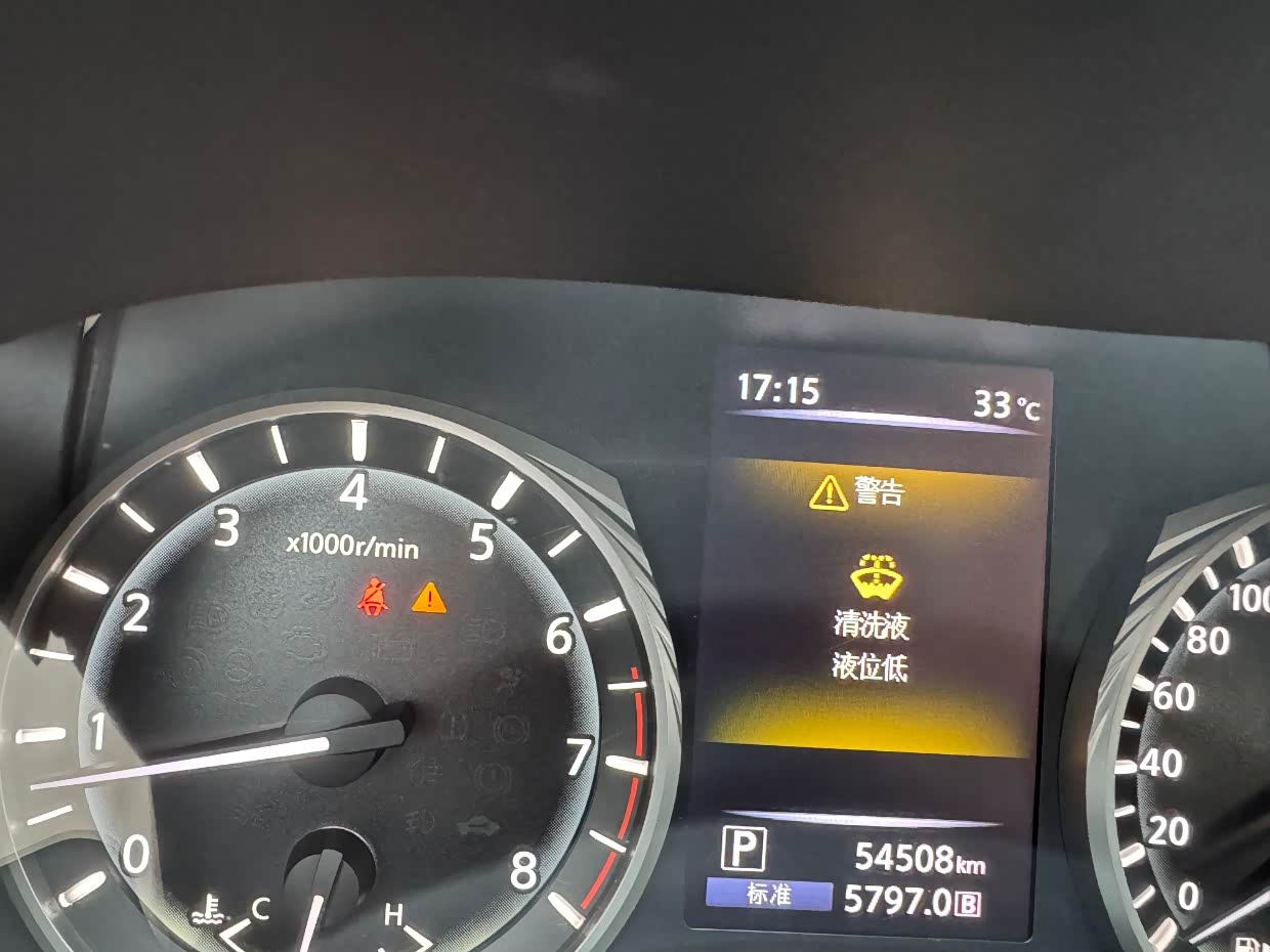

出现警告:清洗液液位低。请教各位同行。
xing3963
0浏览 · 2025-07-23 08:45· 发布于海南
出现警告:清洗液液位低。请教各位同行。正常加清洗液后出现警告标志,高速公路行驶一段时间后自动消除。停车后再启动,一会儿又出现。怎样解决?请教了。
懒惰的好奇贼 关禁闭 已屏蔽
奔驰GLC
玻璃水水箱下面有个传感器坏了    换一个就行   大概几十块钱    需要拆左前车头下方护板    熟手10分钟搞定

直接拔传感器就行 左前方三分钟搞定

我也遇到这种情况了,买了个传感器,还没换

玻璃水箱下面的传感器坏了,网上买一个几十块钱
