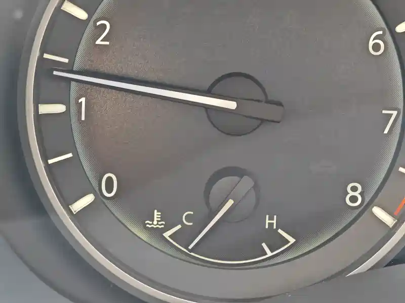

问 请问大家这个水温正常吗?之前还没那么低 删除 推荐精华 置顶 取消置顶 关闭回复 打开回复 推荐编辑 楼主禁言 移动帖子 重置头像 操作记录 BMWV16 0浏览 · 2025-05-11 09:59· 发布于天津 跑快速路10km,20分钟了还是这个水温。跑半小时才恢复正常。图1是跑了20分钟的水温,图2是跑了30多分钟恢复正常的水温,是什么原因啊? 举报 打开汽车之家 阅读体验更好 相关问题 更多 问冷却液消耗有点快 0回答 问你们车子跑偏吗? 0回答 问渗油要不要处理 0回答 问空调故障 0回答 问油耗高了不少! 0回答 问后备箱温度高 0回答 全部回复 只看楼主 山东的小伙 关禁闭 已屏蔽 宝骏560 图片中这个水温是偏低的状态,正常都是在水温表的中间的位置。车辆正常热车跑个30分钟以后,正常是在中间,大概水温是在95度左右,是正常的。按照您发的图片来看,水温是明显偏低的状态,像这种情况需要检查一下车辆的节温器,如果节温器处于畅通的状态下,就容易出现水温偏低。 2025-05-11 10:02 回复 沙发 屏蔽此人 举报 删除 取消删除 禁言 重置头像 共有条对话 > 1780蓝狐 关禁闭 已屏蔽 奥迪A3 这个水温偏低了一些了,正常情况下车辆跑起来五六分钟就能到达正常温度了,一般正常水温在90~100度之间,你的车原本水温就已经偏低了一点。导致水位的情况有可能与节温器有关,也就是有可能节温器关闭不严实导致水温上升慢的缘故。 2025-05-11 10:19 来自上海 回复 板凳 屏蔽此人 举报 删除 取消删除 禁言 重置头像 共有条对话 > 爱专研的一修 关禁闭 已屏蔽 和悦 这个水温不太正常。目前呢,这个天气基本上跑10分钟左右,水温肯定能够上到中间的位置,也就是达到正常的水平出现这个现象,建议行驶10多分钟之后下车观察一下,看前面的散热风扇是否工作了,如果是提前散热的话,那就会导致水温上不来的再就是可能跟水温传感器有关系,可能使用传感器的数值不准 2025-05-11 10:19 来自吉林 回复 地板 屏蔽此人 举报 删除 取消删除 禁言 重置头像 共有条对话 > st001002 关禁闭 已屏蔽 英菲尼迪Q50L 换节温器吧。。。 2025-05-12 12:40 来自浙江 回复 屏蔽此人 举报 删除 取消删除 禁言 重置头像 共有条对话 > 阿杨不吃羊 关禁闭 已屏蔽 节温器+冷却液一起更换 2025-05-12 16:46 来自浙江 回复 屏蔽此人 举报 删除 取消删除 禁言 重置头像 共有条对话 > 懒惰的好奇贼 关禁闭 已屏蔽 奔驰GLC 查节温器 2025-05-12 21:16 来自北京 回复 屏蔽此人 举报 删除 取消删除 禁言 重置头像 共有条对话 > rosetc 关禁闭 已屏蔽 我指针都正常,obd测温度80-103度之间变换 2025-06-07 16:50 来自江苏 回复 屏蔽此人 举报 删除 取消删除 禁言 重置头像 共有条对话 > 东莞车友9796474 关禁闭 已屏蔽 大概率是节温器 2025-06-13 17:43 来自广东 回复 屏蔽此人 举报 删除 取消删除 禁言 重置头像 共有条对话 > 还想在主楼增加内容?点击续写主楼内容 登录 参与更多互动 发表回复 打开App,查看更多评论 首 页 上一页 下一页 末 页 跳 转 取 消 还想在主楼增加内容?点击续写主楼内容 登录 参与更多互动 系统故障 发表回复 图片最多上传9张 微信好友 微信朋友圈 新浪微博 QQ好友 QQ空间 取消 相关推荐 加载中
