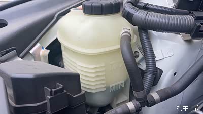

今天加玻璃水,看到冷却液基本到min了,一年前买的车,但是仪表盘上警告灯还没亮,正好还有大概十天就到保养期了,问了四儿子能不能加,四儿子说等保养加,还说不亮灯就没事,我寻思一般灯亮了不就不能开了吗,实在是有点搞不懂,不知道大家车子是不是也这样,一般来说一年加一次冷却液这个频率是不是太高了。

加了就行,小事,应该不是漏,漏的话不会一年还有。

巴斯夫G48 自己买直接加

我的也已经到了下限,下次保养要好好检查是不是漏了,买了两年多

这个车正常的。。。。。。。。。。。

都会挥发减少的,不是漏

基本每两次保养要加的 正常消耗 叫4s检查一下水泵 漏了就索赔

冷却液是热车状态下看的,不是冷车状态下看的。

这是通病,奔驰的水泵漏了,正常开3年都不会少的。质保内就索赔水泵

弱弱问下质保期内没索赔 自己修和换多少钱呢?

正常,奔驰这款M274A过于消耗防冻液,补上即可,缺的不多可以买一桶巴斯夫G48,稀释好的,可直接加
