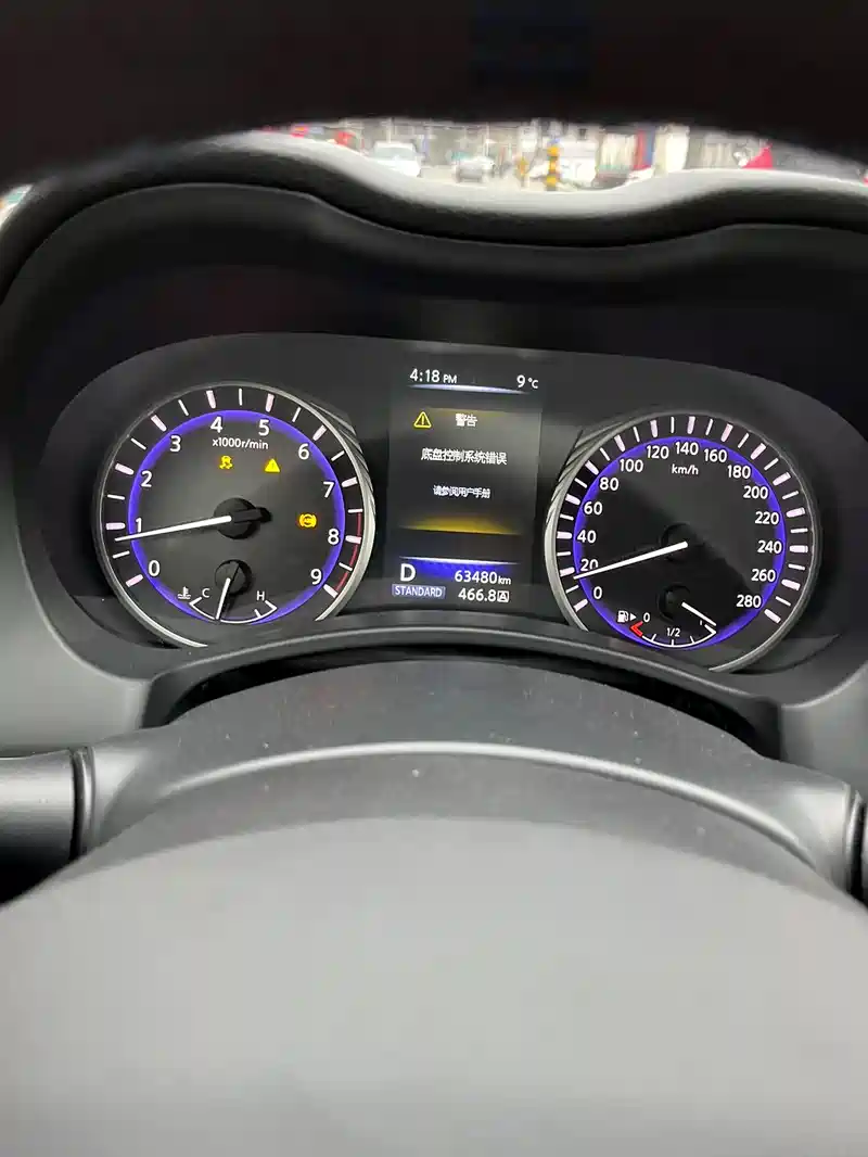

大家新年好,问问有人遇到过底盘控制系统错误
残瓶
0浏览 · 2022-02-02 09:23

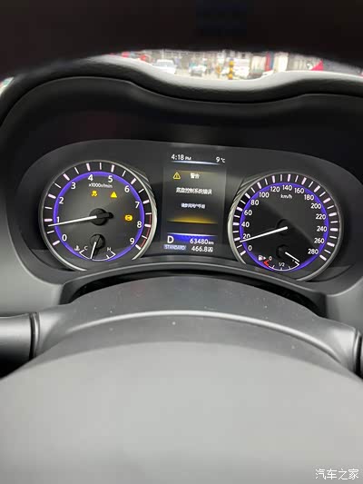

一直都好好的,唯一和平时区别的是还剩半箱中石化油,加了半箱壳牌油,以前未加过壳牌。当天形式大概20公里没问题,隔天启动行驶就突然报警了…不知道是不是巧合。有车友遇到过这个问题吗?
还有最近玻璃水没有了,加满了还是一直报警…

底盘控制系统错误,估计是车子的系统功能出现了偶发性故障,重启试试能否解决。

头一次看到这个故障的,建议可以用电脑查查故障码,一般是车子的系统问题引发。

出现底盘控制系统错误基本上都是由于其他系统出现了故障导致的,比如发动机、变速箱、ABS等,需要去4S店或者到维修店去检测并且维修。

我是14年的2T,你这个报警我记得最早在2018年就开始出现了,接下来隔三差五的来一次,重启就恢复了,没当回事!

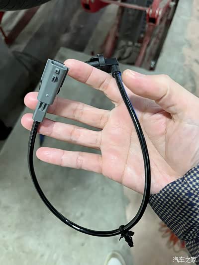

最后换了右后传感器搞定…

,和那些没关系。换右后传感器,也是,一种假象。怎么形容呢,就像你的鞋带散了,我让你买双新鞋。是解决了问题。但是就有点儿。
你的问题在于,后桥包(也叫差速器),靠近它的两侧各有一个轮速信号齿轮盘。是那个东西脏了,把它和传感器的头子洗干净就行了。图如下
