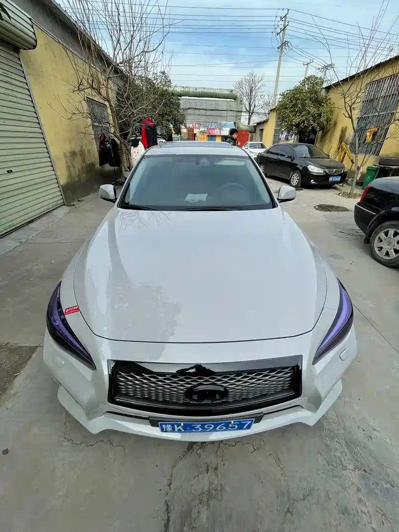

我37Q50 后轮275 35 19 现在想装后轮9.5J ET33的轮圈 后期要改胶牙避震 前后一指高度
现在想问问大神 ET33会不会蹭轮眉 对37Q50 齐边数据一直没太确定是多少 因为改了避震倾角会改变 所以不知道ET33没改倾角是啥状态 怎么计算最齐平的ET值

我后轮也是275/35/19,P0的胎,1指高度,轮毂数据9.5J,ET35,看过去很饱满,比齐平还多出一两毫米。33估计会凸一点点吧
