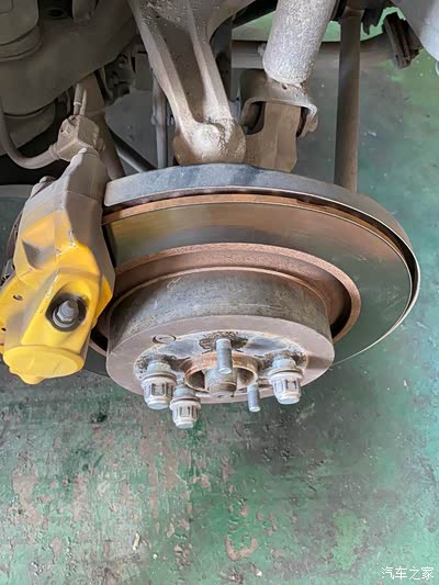

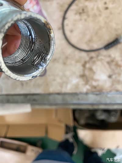

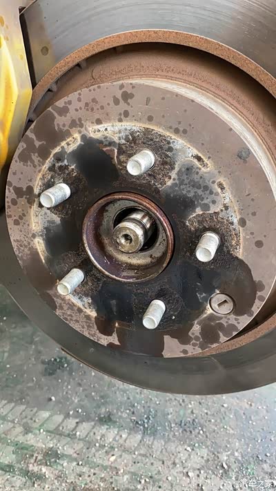

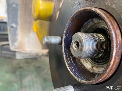

问 后差速器异响问题? 删除 推荐精华 置顶 取消置顶 关闭回复 打开回复 推荐编辑 楼主禁言 移动帖子 重置头像 操作记录 夏天夏天悄悄的 0浏览 · 2021-12-25 17:52 近段时间每次快刹车快刹停或者起步的时候后面就会响一声,感觉是后差速器发出来的,请问正常吗?16款的进取。 举报 打开汽车之家 阅读体验更好 相关问题 更多 问空调故障 0回答 问英菲尼迪Q50L 0回答 问机油油位过低 0回答 问发电机轴承异响 0回答 问请教Q50L机油 0回答 问轮胎内侧有裂纹 0回答 全部回复 只看楼主 终结者777 关禁闭 已屏蔽 英菲尼迪Q50L 同有!已经处理好了。去车行将锁半轴的大罗丝母拧下,用除锈剂或化清剂清干净半轴与轴头之间的锈(清的时候要里外、里外的前后推动半轴,多喷点除锈剂或化清剂清洗一下)用风枪吹干后打点黄油上去之间的位置。装回完毕。注意拆大罗丝母的时候一定要完全撬开那个压点,不然拧罗丝母的时候很容易搞滑了罗丝牙! 2021-12-26 19:49 回复 沙发 屏蔽此人 举报 删除 取消删除 禁言 重置头像 共有条对话 > 海鱼啦啦啦 关禁闭 已屏蔽 有图吗?没听太懂 2021-12-26 22:26 回复 板凳 屏蔽此人 举报 删除 取消删除 禁言 重置头像 共有条对话 > 往事卜堪回首 关禁闭 已屏蔽 明明是刹车响,说到什么差速器,你是怎么听出来的 2021-12-27 02:35 回复 地板 屏蔽此人 举报 删除 取消删除 禁言 重置头像 共有条对话 > ACU吧 关禁闭 已屏蔽 差速器不会响的吧? 2021-12-27 04:27 回复 屏蔽此人 举报 删除 取消删除 禁言 重置头像 共有条对话 > 终结者777 关禁闭 已屏蔽 英菲尼迪Q50L 大概就是这里要师傅处理一下! 2022-03-26 09:49 回复 屏蔽此人 举报 删除 取消删除 禁言 重置头像 共有条对话 > 还想在主楼增加内容?点击续写主楼内容 登录 参与更多互动 发表回复 打开App,查看更多评论 首 页 上一页 下一页 末 页 跳 转 取 消 还想在主楼增加内容?点击续写主楼内容 登录 参与更多互动 系统故障 发表回复 图片最多上传9张 微信好友 微信朋友圈 新浪微博 QQ好友 QQ空间 取消 相关推荐 加载中
